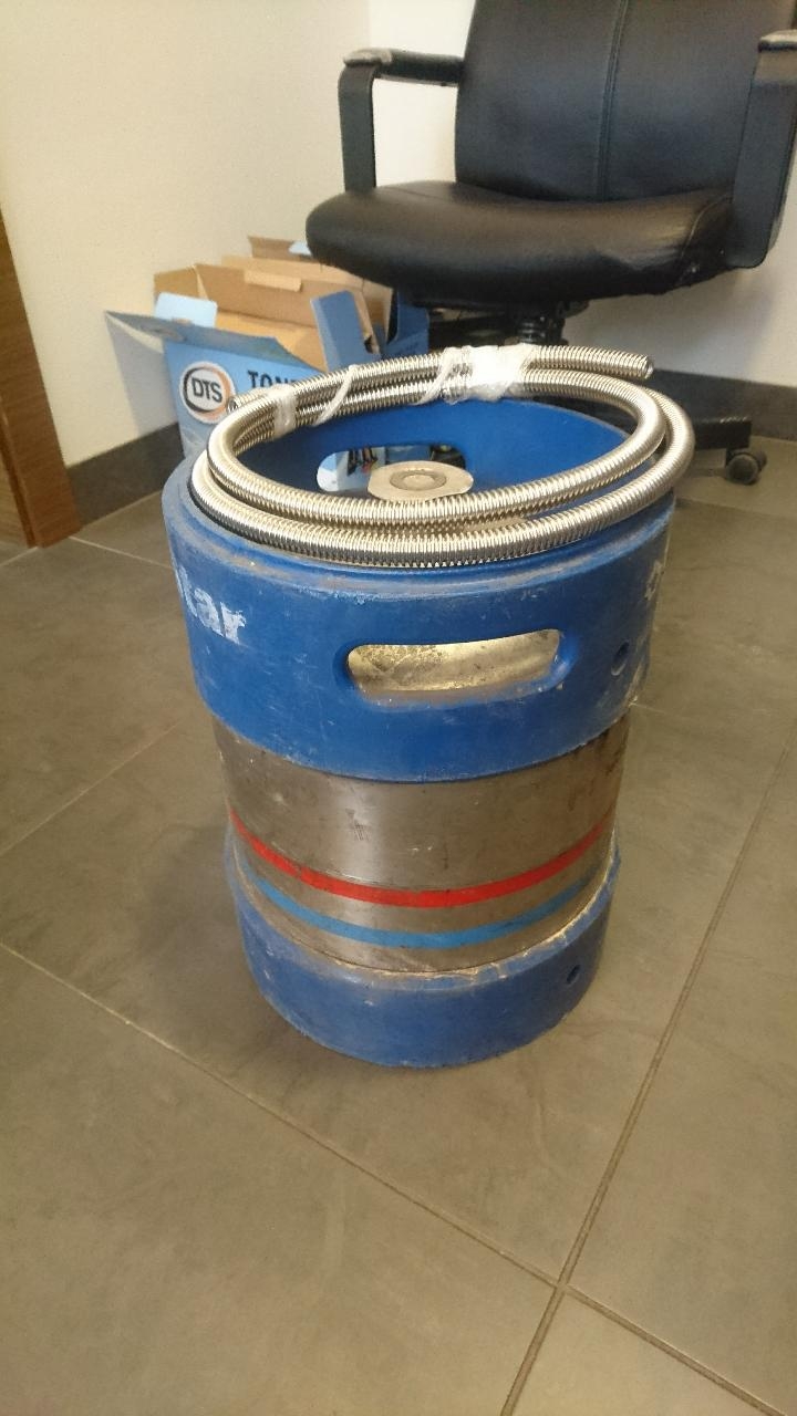

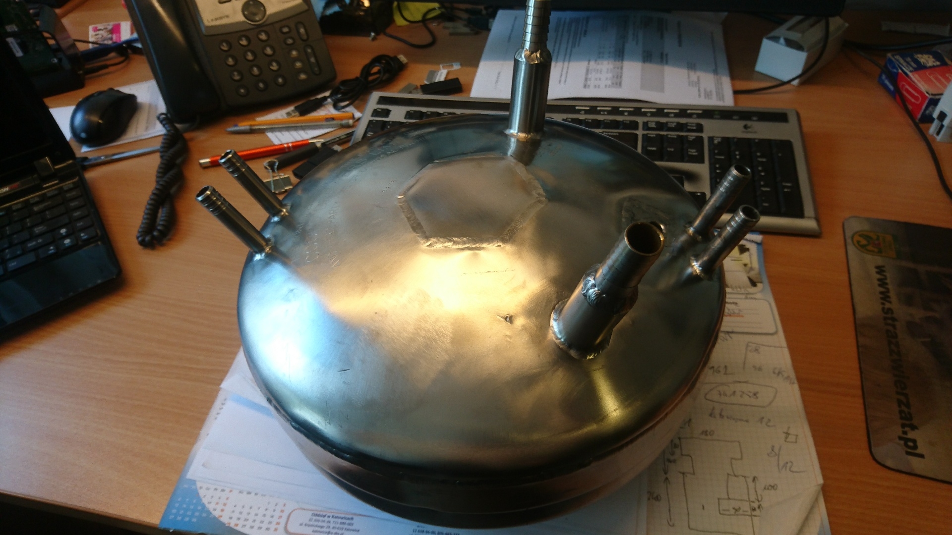

Jeśli chcesz sam spawać to niezłym materiałem jest KEG po piwie. Najmniejszy jaki znalazłem miał 20l, ale można go przeciąć i zmniejszyć do 5-10l.

Czytałem Twój temat i widziałem twój patent. O coś takiego mi chodzi.
Tylko ze spawaniem u mnie to jestem kilka kilometrów spoiny za Tobą, ale nie spieszy mi się, zacznę trenować. Jak gruba jest blacha tego KEGa?
