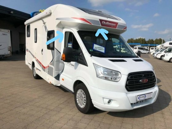

Mój kamper to Chellenger Genesis (alkowa) z 2016 r. Jak napisano wyżej chodzi o połączenie kabiny (Ford Transit) z plastikami zabudowy. Nie jest to silikon ani bytyl, tylko coś co przypomina Sika 221 którą kleiłem panel elastyczny. Mam wątpliwości czy to taki środek bo Sika 221, bo on zasadniczo nie jest odporny na UV. Dla zobrazowania załączam zdjęcie. To akurat nie moja alkowa, ale półintegra w której są takie same połączenia
Plik ściągnięto 8556 raz(y) 916,39 KB

Jeśli nie silikon jak napisałem i nie butyl to zostaje poliuretan.
Poliuretan można pomalować od razu po nałożeniu.
Oczywiście pistoletem lub sprayem w technologii mokro na mokro.
Masz wtedy załatwione anty UV i żółknięcie masy.
Ja stosowałem masę Novol 630 i kleiłem prawie wszystko.
