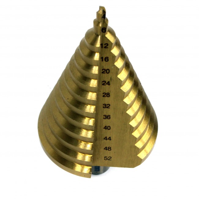

Sam otwór to pikuś, rozwiercisz choinką na WOLNYCH OBROTACH!!!

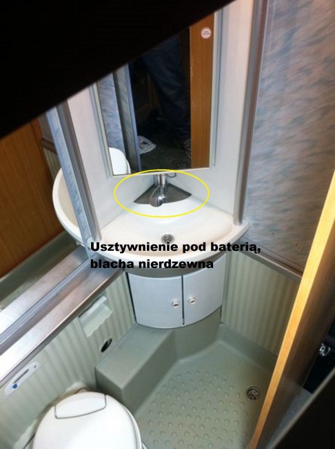

Spodziewam się że płaszczyzna na której będzie zamontowana to raczej cienki plastik, mało odporny na naprężenia. Zastosuj z tyłu o ile to możliwe coś usztywniającego o większej powierzchni i takim samym otworem jak ma ta nowa bateria (50mm)

Aaa no tak choinka! kupiłam otwornice z najdrobniejszymi zębami jakie znalazłam, ale choinka chyba lepsza. zamierzam wiercić wkrętarką, więc za bardzo się i tak nie rozpędzę ;) Plastik cienki jak wytłoczka ale pod baterią ma podklejoną dodatkową warstwę czegoś grubszego, jak się okaże, że to za mało, to zamierzam podkleić od spodu plexi, ale ten patent z blachą z góry też fajny. Uszczelniłeś tą blachę jakoś żeby się pod nią nie dostawała woda?

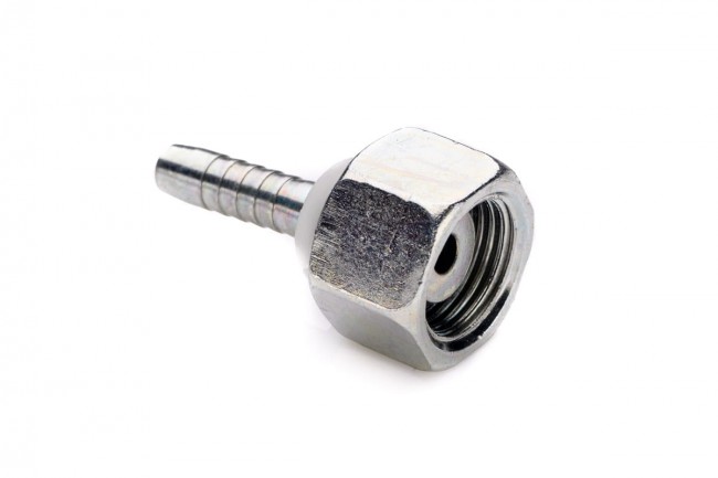

Ja przy naprawie j wymiany baterii wykorzystuję złączki od alupekxa , ściągasz tulejkę z wierzchu i masz super karbowany króciec , z drugiej odpowiedni gwint .No i cena takiego króćca .

Wiercenie, jeśli otwornicą to podłóż jakąś deseczkę by wiertło prowadzące otwornicy miało się gdzie wwiercić. Jeżeli choinką, to musi być o dłuższych stopniowaniach, inaczej narobisz sobie w otworze schodów.
Nie poprawiaj czasami dużym wiertłem, bo Ci popęka ten cienki plastik, tylko szlifowanie.
OK, dzięki. 8-) Tak myślałam z tą deseczką, ale chyba choinka delikatniejsza?

ten patent z blachą z góry też fajny. Uszczelniłeś tą blachę jakoś żeby się pod nią nie dostawała woda?...
Ten patent to konieczność, musiałem jakoś usztywnić a przy okazji zamaskować pająka wokół otworu. Przykleiłem blachę na silikon, od spodu podobnie i skręciłem jak kanapkę zanim stwardniał.
Ok,jasne, to też będę musiała się przygotować naokoliczność powstania pajączka :( .
