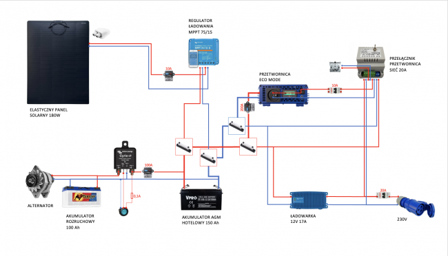

Załączam mój schemat który chodzi mi po głowie.
Problem zaczyna się w miejscu w którym staram się połączyć z tym co już mam.
Stąd pytanie np. o styczniki.
Nie jestem pewien czy dobrze dobrałem bezpieczniki.
Nie jestem też pewien podłączenia i doboru prostownika.

Ktoś coś?

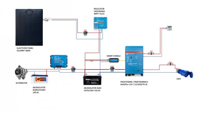

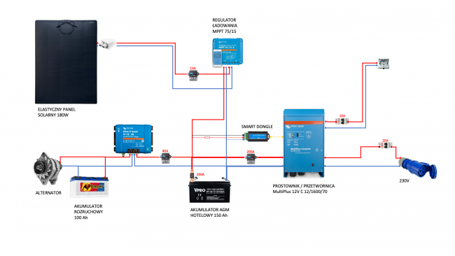

Zerknij proszę na schemat ogólny czy dobrze to rozumiem.
Jak patrzyłem to między
Victron Orion-tr 12/12v 30A
Victron Orion-tr Smart 12/12v 30A można 350 PLN urwać.
Ale jak rozumiem twój wcześniejszy wpis - nie warto.
Akumulator jest w oryginalnym miejscu, schowek przy podłodze kierowcy.
Ma dwa otwory mające odprowadzać gazy z aku. Za specjalnie nie jest mu tam
za ciepło.
MultiPlus
Plik ściągnięto 62 raz(y) 37,38 KB
Bez multiPlus
Plik ściągnięto 38 raz(y) 45,25 KB
BikerB
Twój sprzęt: L4H2 2015
Dołączył: 02 Lip 2021
Piwa: 6/1
Skąd: UK
Wysłany: 2021-12-29, 21:15
schematy zasadniczo ok (troszku male zdjecia)
brakuje zabezpieczenia bezpiecznikiem akumulatora jako calosci odbioru praktycznie powinien byc zaraz na klemie
ORION TR - jakbys mial brac bez smart to mozna znalezc cos tanszego
co do MULTIPLUS ta moc 1600 to sa VA wiec to bedzie jakos 1300W mocy ciaglej zimnego
nie pamietem czy mozna programowac prad ladowania , (mozna regulowac prad pobierany z kabla) ladowanie baterii 70 amperami to faktycznie nie bardzo
poszukaj instrukcji (Powinna byc po polsku i sprawdz ta regulacje)

1) Obrazki poprawione o bezpiecznik - załączam w większej rozdziałce.
2) Victron Mutlipus c 1600 zakupiony. Po rewelacyjnej cenie 1,5k.
Z czujnikiem temperatury i kablami 35mm2. Trzeba tylko przyznać że trochę głośno chodzi ;)
3) Alternator po regeneracji, przy okazji rozrząd po wymianie i rozrusznik.
Alternator daje z siebie 40A / 20 A. Czyli dość bezpieczne natężenie.
Zostaje kwestia podpicia napięcia odpowiednio do AGMa.
Do tego jak wspominałem w planach jest Victron Orion-Tr smart.
I tu zrodziły się kolejne pytania.
a) z tego co doczytałem to Smart Dongle nie jest wstanie podzielić się temperaturą przez przez bluetooth. Czyli jak rozumiem trzeba zakupić dodatkowo czujnik temperatury aku i da się go podłączyć jednocześnie do MPPT i Oriona?
b) Rozumiem że nie ma co oszczędzać i lepiej zakupić ładowarkę 12/12/30A niż 12/12/18A?
