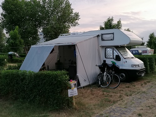

Przy tej cenie ten egzemplarz (prezentowany przez Ciebie)wygląda całkiem nieźle na pierwszy rzut oka . Oczywiście zawsze można się do czegoś doczepić, co do silnika to sam posiadam taki silniczek w naszym "tuktuku" i powiem Ci tak . Oczywiście szału nie ma ale jak się nie spieszysz nigdzie to wszędzie dojedziesz. My 3 sezon zwiedziliśmy nasze morze , wschodnią Polskę od Polańczyka do samej góry i dawał rade mimo dołożonej klimy silnikowej, 3 osób rowerów itd .
Pomalutku i do celu . Oczywiście po zakupie pełny przegląd silnika , oleje płyn chłodniczy , rozrząd itd i w drogę .
pozdrawiam i do zobaczenia
