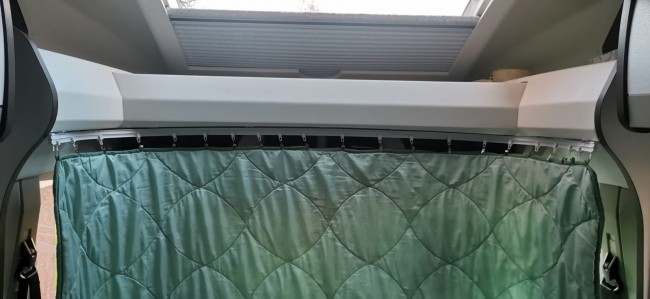

Też mam Tessoro, też mam zasłonkę i też mi nic się nie skrapla.
Plik ściągnięto 15 raz(y) 95,99 KB

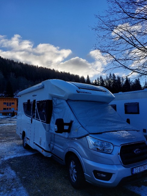

Ja też używam maty zimowej na przód kampera (przednia i boczne szyby) i problemy ze skraplającą wodą się skończyły aprzy okazji jest cieplej.
Plik ściągnięto 13 raz(y) 275,8 KB

Oczywiście że mata to podstawa. Ja używam cały rok. Zimą przy dużych mrozach używam dwóch mat jedna na drugiej . Oryginalna na same szyby i druga przez siebie uszyta/ ortalion i alufox/ trzy elementy na przednią szybę i dwoje drzwi łączące na rzepy.
Ta moja samoróbka super sprawuje się latem przy ostrym słońcu. Środek dużo mniej się nagrzewa niż gdy używam tylko wewnętrznych rolet.
