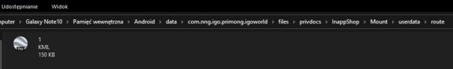

Znalazłem sposób w jaki można importować trasy w plikach .kml (np: zrobione w Mapach Google lub Google Earth Pro, lub przekonwertowane z innej nawigacji/programu).
Trzeba podłączyć swój telefon do komputera, założyć folder userdata oraz route tak jak załączonym zrzucie ekranu.
Potem do route skopiować pliki .kml z trasami wyznaczonymi w innych programach.

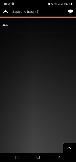

W iGO pojawią się jako trasy wcześniej zapisane gotowe do wczytania i użycia.

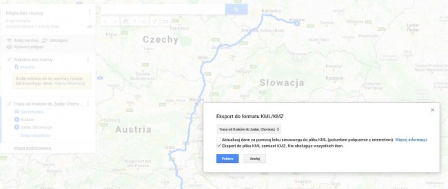

P.S. Załączam zrzut ekranu jak z Map Google zapisać trasę do pliku .kml

W iGO widzimy skopiowane trasy
Plik ściągnięto 13 raz(y) 248,36 KB

Na telefonie zakładamy potrzebne foldery i kopiujemy pliki .kml z trasami
Plik ściągnięto 10 raz(y) 19,38 KB
Jak zapisać trasę z Map Google do pliku .kml
Plik ściągnięto 27 raz(y) 131,72 KB

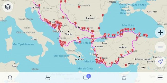

MAPS.ME czy OsmAnd potrafi sam zaimportować taki plik i wstawić go gdzie potrzeba. IGO nie umie sam otworzyć pliku KML? :gwm

Przykładowo MAPS.ME sam otworzył plik KML i tak widzi mój plan na Turcję. Wszystko zrobiłem na telefonie. :spoko
Plik ściągnięto 10 raz(y) 389,23 KB
