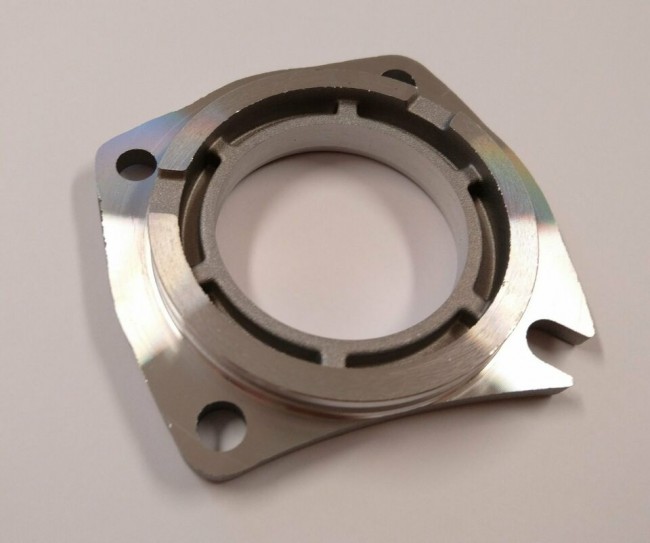

Witajcie. Mowia .ze stare to tylko skrzypce i wino. Ktos ma racje ale do tematu. Szukam usilnie uszczelniacza lewej polosi skrzyni biegow do Ducato 290 silnik 1,9 TD rocznik 1992. Obecnie tylko dostepne od roku 1994. Pozdrawiam

Z tą obudową to może nie dostaniesz ,ale czy nie ma możliwości wymienić sam simering.

Musisz wyjąć z obudowy simmering. Na simmeringu będziesz miał podane jego wymiary. Znając wymiary uszczelniacza bez problemu kupisz nowy. :spoko

Na zdjęciu jest uszczelniacz ze skrzyni po 94roku. Ty potrzebujesz uszczelniacz o nr CO12011547B
Jak byś kupował zamiennik, to zwróć uwagę czy uszczelniacz jest dwu kierunkowy.

Dziekuje ale juz znalazlem
Pierscien uszczelniajacy to FEBI BILSTEIN 12369 , OE/OEM 26126739
Pierscien dociskowy na 4 srubki to nr.75517959

Po co chcesz wymieniać obudowę uszczelniacza? Jeśli się nie obróciło łożysko i jej nie uszkodzilo, to obudowy się nie zmienia.
Zresztą co tu o niej pisać, jak ona obecnie jest nie do kupienia :mrgreen:
