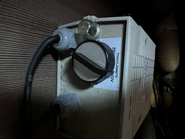

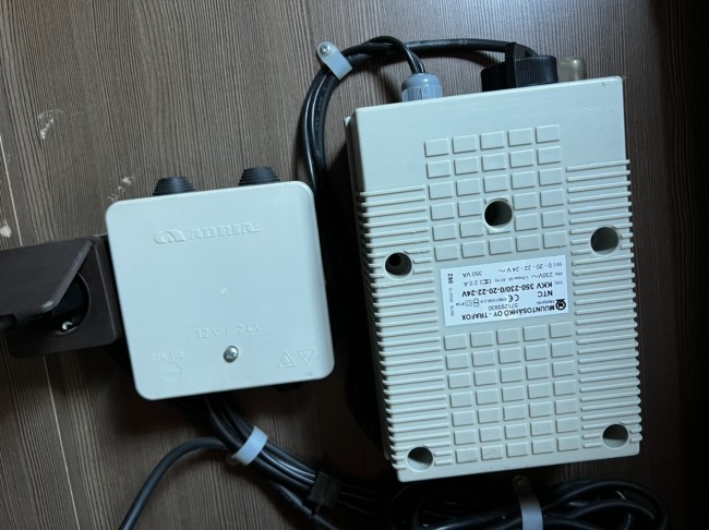

TWitam wszystkich.
Posiadam Adrie Sport 660DP z 2014 roku, sprzedający zapewniał że to wersja zimowa z podgrzewaną podłogą.
Niestety nie działa, albo nie wiem jak to uruchomić. Próbowałem oba ustawienia pokrętła.
230v na pewno dochodzi do urządzenia.
Jakieś pomysły co oprócz podłączenia do 230v należy zrobić?
Zdjęcia powinny być widoczne jako załącznik

To duże dupełeczko, to transformator, do tego małego podłączone są prawdopodobnie grzałki.
Rozkręć to małe, i zobacz czy tam dochodzi napięcie - powinno być ok. 24V, jeżeli brak napięcia, spróbuj pokręcić tą gałą na dużym.
Jeżeli nie pojawi się napięcie, będzie trzeba dobrać się do tego transformatora, a raczej elementu sterującego na nim :spoko
Pozdrawiam - Darek

Ta przezroczysta bańka to chyba kontrolka,jak nie świeci to zaczołgałbym od sprawdzenia czy na pewno jest zasilanie.

Moc transformatora 350VA, więc dość znikoma jeśli chodzi o ogrzewanie. Nie spodziewał bym się ciepłej podłogi. Może nie będzie mrozić ale wyczuwalnie ciepła też raczej nie będzie.

To zależy o jakiej powierzchni grzejnej mówimy.
