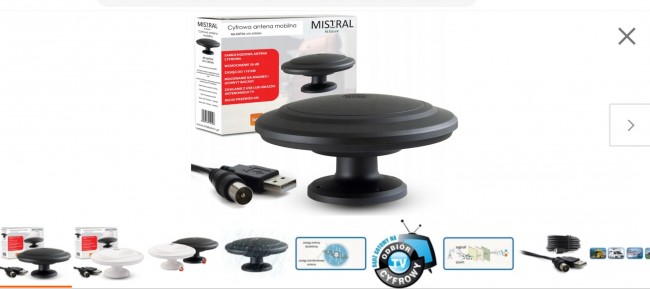

Co polecacie,często nie oglądam,jeżdże raczej po kempingach,jaką antenę kupić żeby czasem coś tam po grało.

UFO
https://allegro.pl/oferta/najmocniejsza-antena-samochodowa-tv-kamper-jacht-6783755583?utm_feed=aa34192d-eee2-4419-9a9a-de66b9dfae24&utm_source=google&utm_medium=cpc&utm_campaign=_elktrk_telefony_akcesoria_pla_ss&ev_adgr=akcesoria&ev_campaign_id=14376671485&gclid=CjwKCAiA9tyQBhAIEiwA6tdCrIfVkI9QpkBJWHnUnIoEO8Xc-ssHUZOBfh1J5GYAB4L9rOQe5XIT7BoCEAQQAvD_BwE
Całkiem sensownie działa znaczy łapie kanały. Oczywiście na każdym nowym miejscu trzeba zmusić TV żeby wyszukał dostępne kanały.
Plik ściągnięto 14 raz(y) 366,4 KB

Ja idę w nowszy model mistrala :ok
https://allegro.pl/oferta/antena-dookolna-aktywna-tv-dvb-t2-ufo-ultra-mux8-11070661576

Kup dookólną i będziesz pan zadowolony

Digital aktiv z płytką (wzmacniacz) 👍

Wg mnie antena dookólna sprawdzi się lepiej w kamperze niz kierunkowa.
Oczywiście nie przeczę zaletom anten kierunkowych jak jednak te anteny wykorzystują swoje plusy jedynie po ich ustawieniu na nadajnik.
Przy przypadkowym stanięciu bokiem lub co gorzej tyłem do nadajnika będą antenami o gorszym zysku niż anteny dookólne - to wynika właśnie z ich kierunkowości.
Digit Activa wydaje mi się być antena kierunkową - z kształtu wnioskuje że to najprawdopodobniej obudowana szczelnie antena typu Yagi - karta wyrobu nie definiuje jednak tego jednoznacznie choć chyba tak należałoby rozumieć stwierdzenie:
Duża wartość współczynnika promieniowania tył/przód gwarantuje niewrażliwość anteny na sygnały odbite od przeszkód znajdujących się za anteną.
Antena DIGIT 5G przeznaczona jest do poziomego montażu na ścianach budynków, balkonach, dachach, może być także montowana na wozach i przyczepach kempingowych.

Oczywiście masz rację. Właśnie taką kupiłem i dzisiaj dotarła jak ostatnio odfrunął mi z dachu poprzedni model :shock: Chyba za słabo przykleiłem :gwm

Ja już dawno zrezygnowałem z tego "grzyba" na dachu. Miałem w historii dwie jachtowe. Do obu po roku weszła woda i ch... w bąbki strzelił. Teraz mam prostą, kierunkową, którą przez okno dachowe wystawiam na przyssawce.
Producent pisze: Odporne na warunki atmosferyczne, ale nikt nie podaje jakie IP bo by było
IP0. Wyobraź sobie że jedziesz z tym gównem na dachu 120 km/h w czasie deszczu.

Też mam Mistrala i leży na półce w szafce .Jak jest kiepsko z odbiorem to wystawiam ją na dach :bukiet:

Przed zamontowaniem anteny na dachu rozkręcam wkręty grzyba i składam na silikonie. Woda się nie dostanie do środka. Tu na forum o tym było :bigok

Też tak zrobiłem, plus silicon na powierzchni styku grzyba. Jak po jakimś czasie (kilka miesięcy) lampka zasilania przestała się palić, rozkręciłem obudowę, w środku wszystko było rude. Zdecydowanie nie polecam montowania tych grzybów na dachu. Wszak są one używane sporadycznie i nigdy podczas jazdy. Bo to po prostu w czasie jazdy nie działa.

Pytanko,kupiłem taką antenę jak Ty,pod grzybem jest dioda czerwona,ona Ci świeci?

Jeszcze nie wiem bo jest chłodno i nie montowałem. W następnym tygodniu dam znać :spoko

Pytanko, kupiłem taką antenę jak Ty,pod grzybem jest dioda czerwona,ona Ci świeci?
Tak jak jest zasilanie tej anteny to dioda powinna świecić. Mam poprzedni model i dokładnie tak jest. zasilanie anteny mam z USB TV
