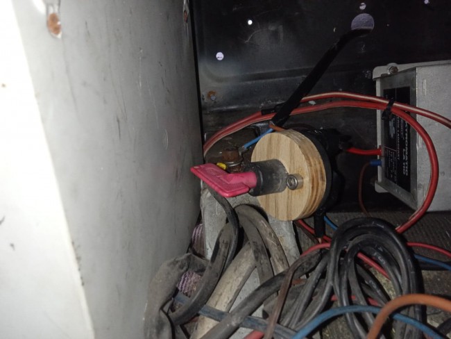

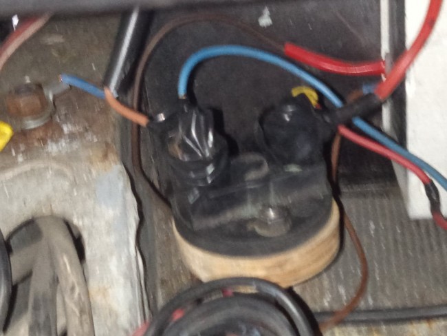

Witajcie!
Wydaję mi się, że w dobrym dziale piszę.
Otóż mam problem z elektryką w kamperze. Poprzedni właściciel był niesamowitym rzeźbiarzem (jak znajduję coś w kamperze co przypomina dżunglę niż elektrykę, to go nazywam partaczem).
Wrzucił akumulator socjalny do szafki, pomijając przy okazji cała ori instalację, która była pod fotelem pasażera.
I tam siedzi sobie to wszystko brzydko poupychane, łącznie z heblem.
Czy może mi ktoś powiedzieć do czego ten hebel jest podłączony? Postaram się o lepsze zdjęcia, ale idzie przewód do aku. socjalnego (dodam, że są panele słoneczne, nie wiem czy to tu istotne), drugi jest przytwierdzony do karoserii, oraz, z pamięci, dwa kabelki cienkie (niebieski i czerwony) idą do skrzynki obok gdzie jest woltomierz.
I teraz został jeden chyba kabelek, ale on nie jest do czegokolwiek podłączony. Zatem, co mam z nim zrobić?
Albo nawet i lepiej by było, czy ma ktoś takiego starego kamperka i mógłby mi wysłać zdjęcia gdzie te rzeczy są podłączone? Bo szczerze wątpię, że ten hebel był z fabryki ot tak wrzucony pod fotelem...
Dziękuję wam bardzo.

FilipDucato napisał/a:
Istotnie radosnej twórczości nie da się określić. Sądząc po niezbyt grubych kabelkach, raczej nic wysokoprądowego nie jest nimi zasilane. Idź po tych kabelkach aż do ich końca, inaczej nie rozkminisz.

Wysłany: 2022-06-05, 12:49   Re: Hebel w Peugeot J5 (Eura Mobil) 88r.
Bardzo dyplomatycznie określone. :mrgreen:
No właśnie to też zauważyłem... Niestety, na tym to się kończy. Zerknę jutro jeszcze raz. Dlatego bardzo by mi się przydały zdjęcia jak u innych osób to jest zrobione. Aj, powinno być prawo, że każdy kamper ma książeczkę "zmian". Każdy właściciel dopisuje co dokładnie zrobił, żeby kolejni nie mieli takich kłopotów. Ale pomarzyć można. :mrgreen:
Zdjęcia Ci nie pomogą :oops:
Zostaw tak jak jest albo zacznij od podstaw .
Masz energoblok?
Rzeźba z heblem to próba ładowania aku pokładowego tak mi się wydaje :-/

Filip, u innych takie heble też są radosną twórczością do różnych i innych pomysłów. Nie ma reguł w tej materii, nie ma powtarzalności. U ciebie ewidentnie jest to element dodany przez użytkownika w jakimś tam celu, fabryka od nigdy takiej prowizorki nie robi.
Ja też mam hebel, sam go założyłem. Służy tylko i wyłącznie do zapodawania/odłączania grubego +12V dla przetwornicy 12/230V.
I służy tylko do tego, z odpowiednią separacją innych obwodów prądowych zbędnych do ich zasilania.
Próbuję wyłapać istoty, ale nie ma ich.

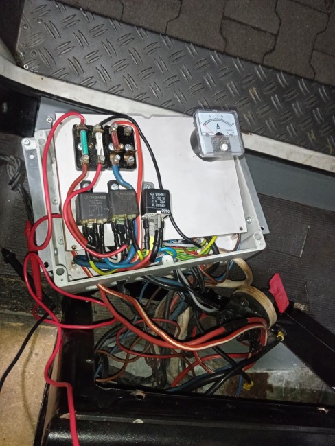

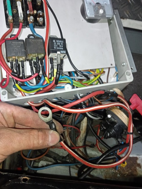

Masz energoblok?
Chyba tak, to jest ta skrzynka z przekaźdnikami i bezpiecznikami, prawda? Nie wiem co z tym zrobić :mrgreen:
Postaraj się znaleźć schemat elektryczny do tego modelu, i posprawdzaj, co tam powinno być, a czego nie powinno.
Niestety, nie ma nigdzie schematów do poszczególnych zabudów. :( Tylko do pojazdów.
Szperania ciąg dalszy, ale niestety nie mam czasu, żeby wyjąć siedzenia i dokładnie sprawdzić przewody.
Dowiedziałem się, że od aku postojowego jest przepływ prądu aż do energobloku. Dodatkowo, po uruchomienia silnika, na przewodzie plusowym z konektorem oczkowym pod fotelem (nie podpiętym do niczego) pojawia się prąd!
Zatem... chyba to jest właśnie przewód od ładowania akumulatora postojowego (który miał być oryginalnie pod fotelem tam. Jest też takiej samej grubości czarny (masowy?) przewód.
Czy... ja mógłbym te przewody pociągnąć aż do szafki i podłączyć pod nie akumulator pokładowy? Czy to takie proste, żeby samochód ładował aku socjalny podczas jazdy?
Jeszcze jedna rzecz, co to jest za dziwna skrzynka z tyłu z naklejką? Czy to jest prostownik?
Oraz, przy szperaniu, uruchomiłem hebel. Faktycznie, jak się je przekręci to zasilanie w części socjalnej znika. Nie wiem po co takie coś, ale ok. Nie wiem też coś zrobić z taką informacją :mrgreen:
Dziękuje wam, może razem dojdziemy do końca tej zagadki.
