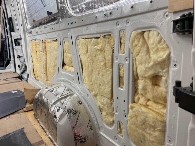

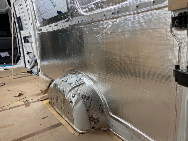

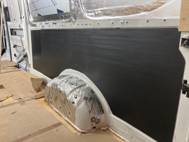

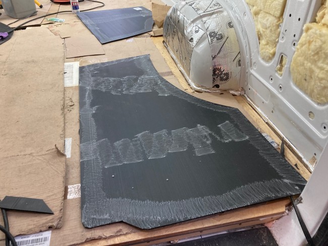

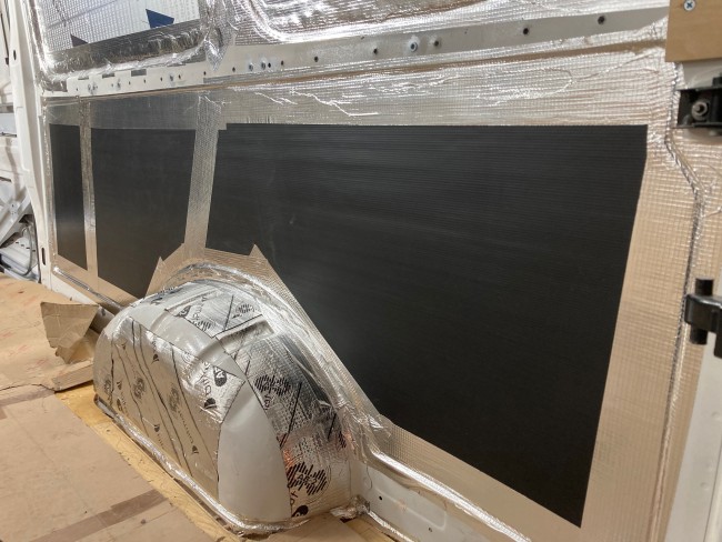

Wysłany: 2023-03-06, 09:09
Izolacja w crafterku.
Plik ściągnięto 0 raz(y) 961,82 KB |
Plik ściągnięto 1 raz(y) 807,48 KB |
Plik ściągnięto 1 raz(y) 746,81 KB |
Plik ściągnięto 3 raz(y) 771,74 KB |
Plik ściągnięto 0 raz(y) 859,74 KB |
MisioKRAK
Pomógł: 4 razy Dołączył: 13 Cze 2013 Piwa: 25/15 Skąd: Kraków
sapero
Dołączył: 03 Lis 2021 Piwa: 1/4 Skąd: Wrocław
Wysłany: 2023-03-06, 19:24
Tak. po kawałku ok. 20cmx30cm na każde pole. |

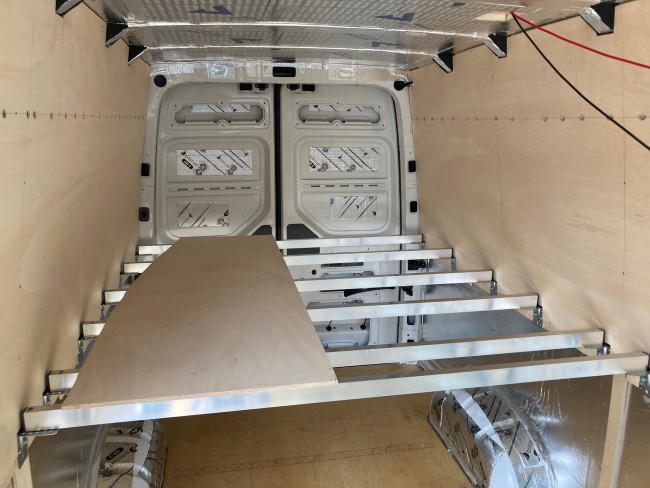

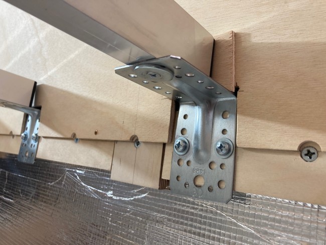

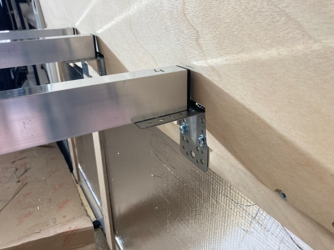

Rama łóżka. Profil aluminiowy 50x30x3 - nic się nie ugina. Na to pójdzie Ceiba 12 mm z otworami.
Plik ściągnięto 4 raz(y) 593,72 KB |
Plik ściągnięto 3 raz(y) 636,96 KB |
Plik ściągnięto 6 raz(y) 634,66 KB |
decumanus
Twój sprzęt: Ducato 2007
Pomógł: 7 razy Dołączył: 10 Kwi 2017 Piwa: 43/23 Skąd: Bielsko Biała :D
Wysłany: 2023-03-07, 10:36
Lepiej bys kupil stelaz z ikei, wyjdzie taniej i bedzie duuuzo wygodniej.

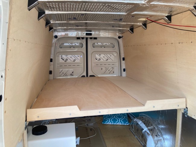

Wysłany: 2023-03-07, 11:21
Za późno
Plik ściągnięto 9 raz(y) 619,52 KB |
MisioKRAK
Wysłany: 2023-03-08, 10:14
sapero napisał/a: | Rama łóżka. Profil aluminiowy 50x30x3 - nic się nie ugina. Na to pójdzie Ceiba 12 mm z otworami. |
Pamiętaj o dużej ilości tych otworów by materac "oddychał"... |

Wysłany: 2023-03-11, 21:07 Wymiary łóżka/materaca
Jakie są wymiary łóżka ? |
sapero
Wysłany: 2023-03-16, 10:24
Długość 200cm i szerokości po całości 173. Jak będę budował łazienkę, to z prawej strony łóżko skróci się o 15cm na szerokość łazienki (70cm). Z tego samego boku przyjdzie tez po całej długości 40 cm szafka od poziomu łóżka do sufitu (tak jak mają w yt terasfera). Po szerokości zostanie więc ok. 133 cm. |
