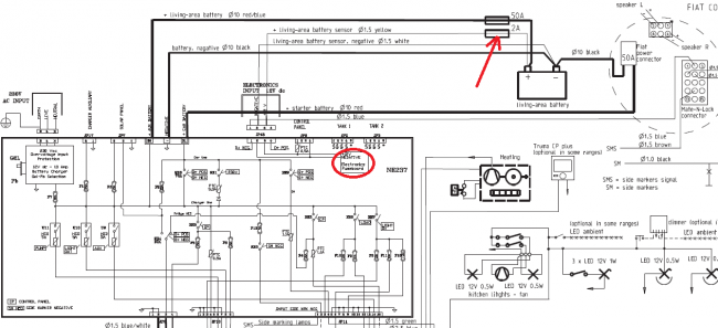

Mam mianowicie następujący problem. Zrodził się z niczego, tzn podczas ostatniego wyjazdu, już w trakcie powrotu, podczas postoju zauważyłem że nie działa zasilanie części mieszkalnej. Nie działa i nie włącza się Control Panel przez co nic nie działa. Dogrzebałem się do pierwszego lepszego bezpiecznika przed elektroblokiem i trafiam - jest przepalony. Wymiana na nowy i wszystko wraca do normy. Podczas dalszej jazdy wszystko działa ok do momentu kiedy nie gaszę auta. Cyk i wszystko gaśnie. Ponownie wymiana tego samego bezpiecznika przywraca zasilanie. Kolejne odpalenie auta, jest ok i gaszenie powoduje przepalenie bezpiecznika. Kolejne doświadczenie z podłączeniem 230V i nowym bezpiecznikiem - wszystko działa ok. Odłączam 230V i cyk przepala się bezpiecznik.
Energoblok Nordelettronica ne237. Bezpiecznik wskazany strzałką, przepala 10A jak i 15A. Wydaje mi się że to połączenie odpowiada uruchomienie i działanie energobloku.
Podpowiedzcie gdzie szukać punktu zaczepienia? Co powoduje zwarcie/przeciążenie w momencie odłączenia zasilania z alternatora czy 230V?

Prawdopodobnie nie ma zasilania na grubym przewodzie. Tym co jest bezpiecznik 50A. Sprawdź go od aku, do EB.

Gewehr napisał/a:
Gdyby tak było to wtedy nie powinno byc zasilania na zabudowe. A tu po wymianie bezpiecznika wszystko działa prawidłowo. Po uruchomieniu silnika przechodzi w stan ładowania aku... potem jak gasze silnik to wali bezpiecznik.
Andrzej 73 napisał/a:
Przy bezpieczniku lubią zasniedziec styki. W poprzednim kamperze tak miałem.
Przy tym wskazanym?

Wywala bezpiecznik od bocznika, bo nie masz głównego zasilania.

Tak jak koledzy sugerują czystość złącz to podstawa.
Zakładam że są czyste i pewne zatem co dalej:
No trzeba szukać wskazówek i diagnozować.
1. Wypnij wtyczkę w e-bloku i sprowokuj do przepalenia się tego bezpiecznika.
2. Wyjmij ten palący siębezpiecznik i wstaw w jego miejsce pomiar Volt w pin od strony e-bloku i sprowokuj do przepalenia, w tym momencie obserwuj miernik.
3. Sprawdziłbym czy przekaźnik lodówki nie jest zespawany w poz. załączonej. To co prawda nie ma nic wspólnego z tym bezpiecznikiem ale dialbli jedne wiedzą co jest uwalone.
4. Sprawdź dokładnie wiązkę czy myszki kabelków nie pogryzły, one ignorują niebezpieczeństwa z tym związane a potem strzał prądem po ząbkach i uciekają.
Będziem drążyć, zapodaj ew. fotki

Gewehr... z racji że byłeś pierwszy i diagnoza była trafna wygrywasz... moje podziękowania. :szeroki_usmiech po prostu padl ten bezpiecznik 50A, który i tak u mnie akurat byl 30A.
Oczywiście w tym przypadku to ja wgrywam naprawę zasilania. A przy ponownym takim psikusie trzeba będzie dojść co spowodowało jego przepalenie...

Ja z tego żyję, więc takie pierdoły muszę wiedzieć. Bezpiecznik 30A to zbyt mało. Powód przepalenia, to rozładowany akumulator zabudowy i prąd ładowania z altka większy niż te 30A :mrgreen:

Gewehr napisał/a:
To by sie zgadzało. Od niedawna mam dwa akumulatory i faktycznie było już w nich mało energii po 2 dobach użytkowania. Będę musiał również zmienić główny bezpiecznik na 50A.
No powód przepalenia masz we własnej wypowiedzi, wstaw 50A.

Jak chcesz mieć spokój, to daj Victrona Oriona dc-dc 30A. Zabezpieczy to altka przed usmażeniem.

W ubiegłym roku w CRO wywaliło mi bezpiecznik 40A dochodzący do ładowania aku , to częsty przypadek więc pamiętaj na przyszłość aby o nim pamiętać.
