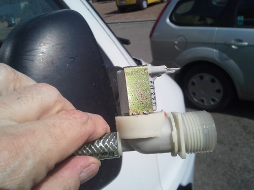

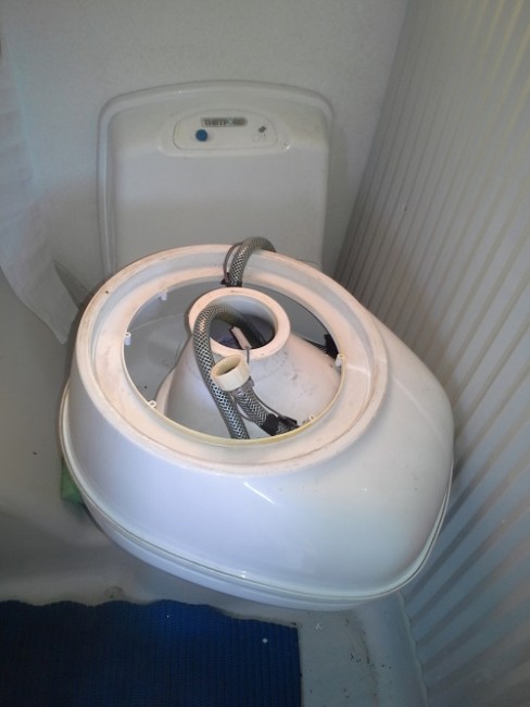

Odeszliśmy od tematu ! Okazuje się, że w moim kibelku nie ma pompki tylko jest zawór elektromagnetyczny. Jak dobrać się do niego - od spodu go widać, można dotknąć ale wyjąc tędy chyba się nie da . Czyli chyba zdjąć kibelek ? Ale jak on jest mocowany ?

Wysłany: 2022-03-31, 16:07
kubryk1 napisał/a:
No to wracamy do.....kibla :-P
Całą muszlę demontujesz od spodu / tak jak napisał Jarek Papamila / o ile pamiętam powinny tam być wkręty . Po wykręceniu zdejmujesz muszlę z "postumentu" po odwróceniu zobaczysz elektrozawór . W załączeniu fotki z mojej "rzeżby"
