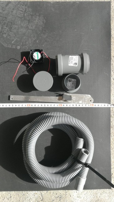

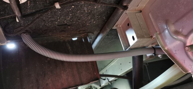

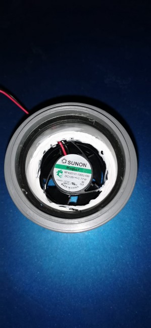

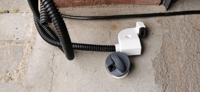

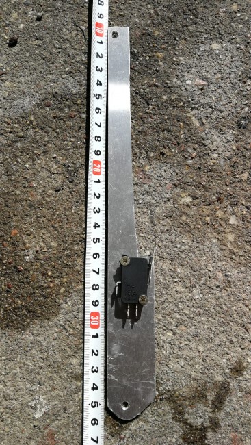

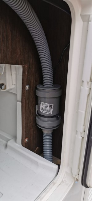

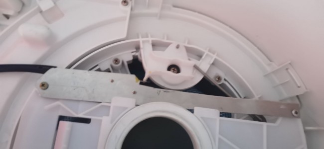

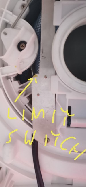

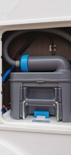

Nowy kamper nowy SOG, tym razem trochę droższy bo kupiłem, żeby było łatwiej zestaw Thetforda do dodatkowej kasety. Poza tym rura spustowa od pralki kawałek rury fi50 korki to tej rury, no i włącznik krańcowy, wentylator SUNON 12V 40x40x20mm MF40201V1-A99-A, kawałek blaszki amelinowej. W orginale odpowietrzenie wychodziło pod kampera cienką rurką, żeby było łatwiej ta rurka była w większej rurce w którą prawie na wcisk weszła rura od pralki. Tej został mi nadmiar, więc ją bardziej w stronę środka kampera wyprowadziłem pod podwoziem bo mam kota pod markizą. Wentylator trochę na narożnikach musiałem zeszlifować, żeby wlazł do rury. Reszta na foto
