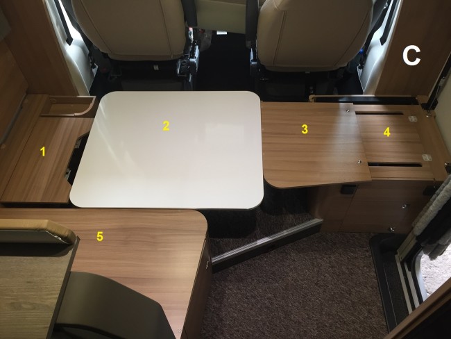

Pierwszy raz od nowości obniżyłem stół który miałby robić za kawałek stelaża łóżka, jego blat jest około 10mm wyżej od sąsiednich :stop: to nie przejdzie. Ponadto sprawdziłem sobie wytrzymałość układanki:
1 dla dziecka, może wytrzyma
2 nieporozumienie, blat to lodowisko dla każdej szmaty
3 mogę delikatnie usiąść bo ma podparcie
4 mogę śmiało usiąść
5 mogę nawet poskakać

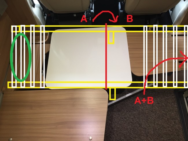

Ja to widzę mniej więcej tak jak na szkicu, stelaż centralnie stałby na swoich mocnych nogach kilka cm nad blatem stołu. Na dzień składałbym trzema ruchami, z materacami i bambetlami wkładał na podsufitową ogromną półkę lub składałbym na boczną ścianę do wnęki C wg strzałek to stanowiłoby oparcie dla siedziska 4. Najpierw A do B, a potem całość do wnęki.
Do rozłożenia łóżka zdejmowałbym tylko małe materace-siedziska z 1 i 4, nie rozkładałbym 1 i 3 a stół bym obniżał.
Co myślicie?

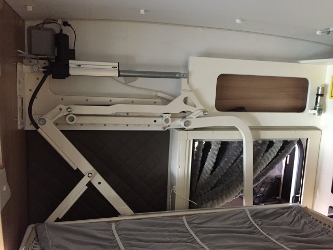

Szacuję że 50-60kG mam do odzyskania. Jak to wywalę będzie miejsce na nowe łóżko.

Zapytam grzecznie , czemu nie chcesz używać łóżka opuszczanego.
- bo ciężkie
- bo wchodzi w drzwi
- bo ciężko na nie wejść
- bo masz taki kaprys
- bo chcesz coś zmienić
- bo znudził się wygląd kamperka
