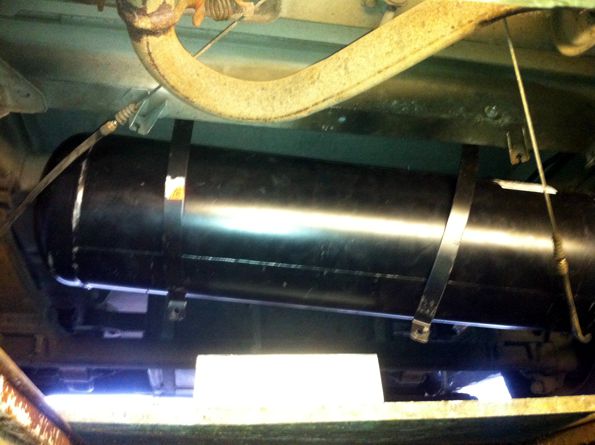

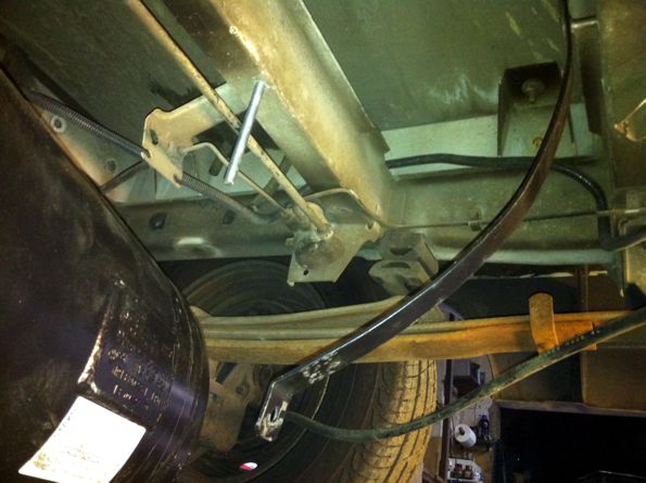

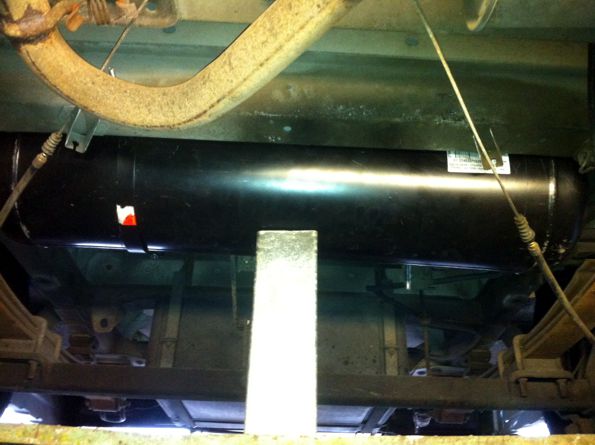

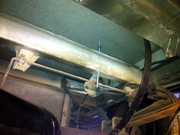

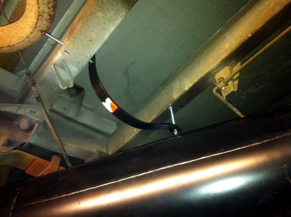

Vitaycie!!!
Miała być toroidalna z zaworem typu Holenderskiego ale nie mogłem pogodzić jej z kołem zapasowym, po konsultacji zaprzyjaźnionego gazownika (kumpel mój serdeczny) kupiłem więc butlę walcową którą idealnie wkomponowałem pod podwodziem mojego Ducato II.
Polecam do skopiowania bo miejsce naprawdę godne i nie kolizyjne.
Butla ma pojemność około 44l, średnica 27cm, długość około metra.

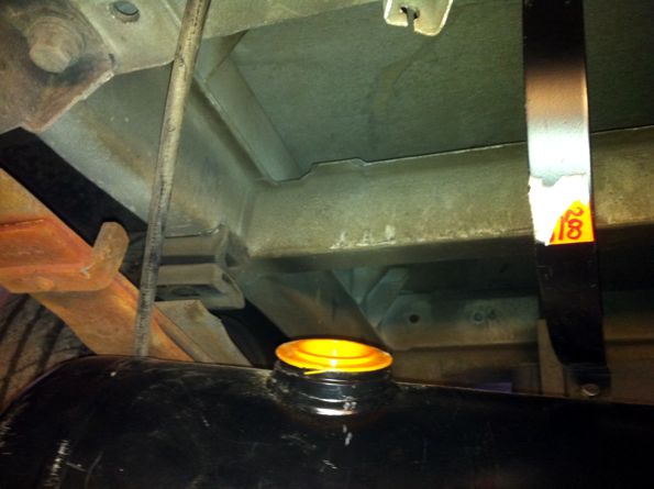

Lokalizacja tuz przed tylną osią, poprzecznie, pomiędzy poprzeczkami ramy.

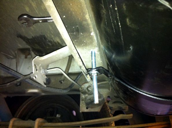

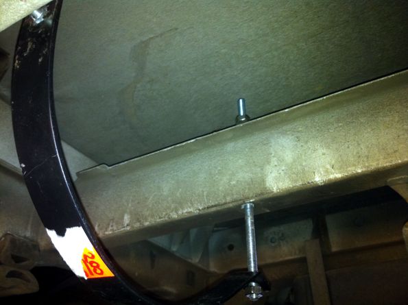

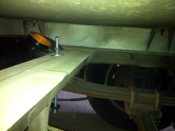

Poprzeczka przednia jest profilem zamkniętym na styk z podłogą, więc zastosowałem śruby zamkowe 8mm/120mm, z kwadracikiem pod zaokrąglonym łbem i wbiłem je w otwory 8mm wywiercone w płaskownikach i przez przewiercone otwory w dolnej części poprzeczki by nie zgniatać profila siłą skręcania i skręciłem śruby w pozycji poziomej.
Poprzeczka tylna jest również profilem zamkniętym, ale jest dystans do podłogi około 10cm, bez problemu przewierciłem się i ulokowałem długie śruby 10x200mm, od góry nakręcając dwie nakrętki i skontrowałem je, nie ma innego sposobu by włożyć tak długą śrubę od góry.
Przy montażu użyłem płaskowników dopasowanych na wymiar z zapasem na dociągnięcie śrubami tylnymi.

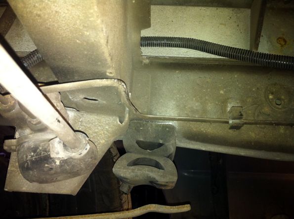

Jedyna uwaga, to obecność korektora hamulcowego i przewód hamulcowy w jego pobliżu - aby nie uszkodzić.
Wstawienie zbiornika było trochę kłopotliwe bo robiłem to sam, więc do zdjęć musiałem wykorzystać linki hamulca postojowego i podpórkę :)
Udało się w prawidłowy sposób ustawić butlę i jest idealne dojście do zamontowania zaworu i akcesoriów, tym zajmie się mój zaprzyjaźniony gazownik.
Niektóre zdjęcia były robione w trybie kaskaderskim, np butla na lince hamulca postojowego i nie przykręconych płaskownikach :)
W zrozumieniu mojego opisu niech Wam fotki pomogą, patrzcie, podziwiajcie, kopiujcie.

Ramę można przewiercać bez konsekwencji ?
McGali
Nazwa załogi: GaliTeam
Dołączył: 26 Lip 2009
Piwa: 17/9
Skąd: EZG
Wysłany: 2016-04-17, 21:42
Mirekl61 napisał/a:
Kto bogatemu zabroni :roll:
Piwa: 523/632
Wysłany: 2016-04-17, 21:45
Rama i poprzeczki są naszpikowane otworami fabrycznie, jednak żadne z nich nie podpasowały.

Wysłany: 2016-04-17, 21:48   Re: Butlę LPG wstawiłem se !!!
Socale napisał/a:
Poprzeczka tylna jest również profilem zamkniętym, ale jest dystans do podłogi około 10cm, bez problemu przewierciłem się i ulokowałem długie śruby 10mm od góry nakręcając dwie nakrętki i skontrowałem je, nie ma innego sposobu by włożyć długą śrubę od góry.
Niektóre zdjęcia były robione w trybie kaskaderskim, np butla na lince i nie przykręconych płaskownikach :)
Ja zwróciłbym szczególną uwagę na jedną ważną lecz bagatelizowaną przez mało roztropnych rzecz. W tym akurat przypadku wszystkie śruby i nakrętki powinny być klasy 8.8!!!
