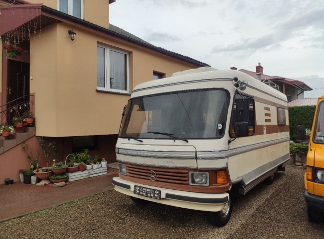

Zakup
Plik ściągnięto 43 raz(y) 412,54 KB
pod domem
Plik ściągnięto 32 raz(y) 424,52 KB

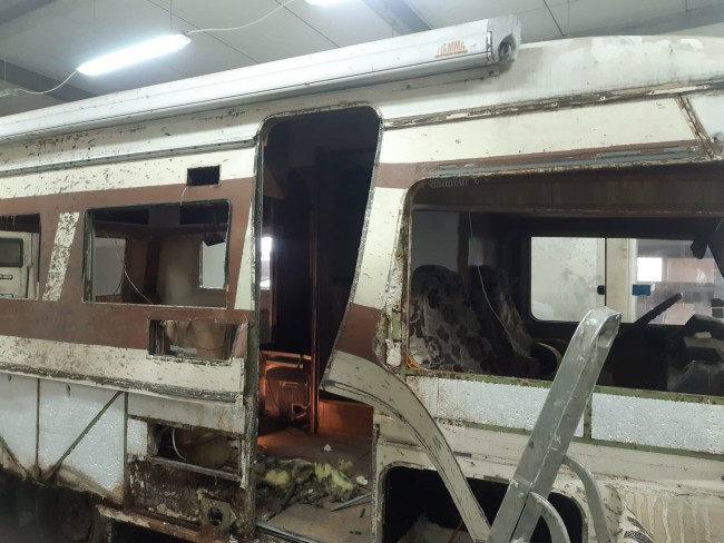

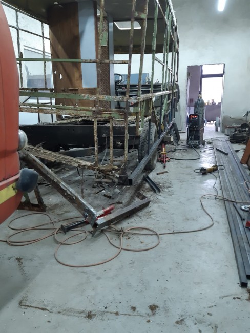

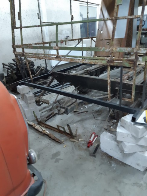

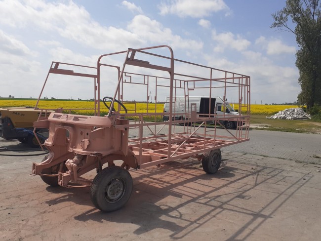

Stan był gorszy niż się spodziewaliśmy. Gdyby nie ściana w łazience to całość by spadła na glebę :shock:
Z przodu to ciężko było znaleźć jakikolwiek punkt odniesienie, który był na swoim miejscu. Z pomocą przyszły zdjęcia z sieci, no bo przecież nie jestem pierwszym takim, który porwał się z motyką na księżyc :-P .
Po piaskowaniu i podkładzie epoksydowym wyszły jeszcze większe jaja. Decyzja kupuje drugą kaczkę na dawce (silnik 2.9 + wspomaganie + skrzynia 5). Nie było to łatwe, gdyż Afryka brała wszystko. Ogłoszenie się pokazuje i max do 30 min znika jeśli cena jest dobra.

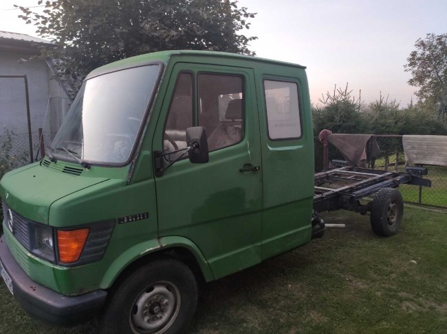

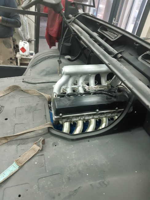

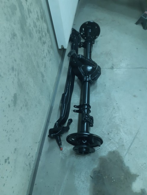

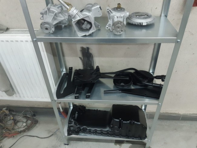

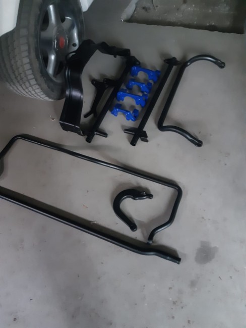

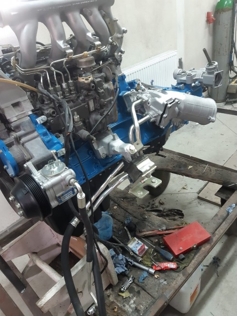

Szukałem daleko a znalazłem 30km od domu. Mercedes 310d dubel kabina. Silnik ten co chciałem, wspomaganie, skrzynia 5, nowe opony wzmacniane, nowy wydech. Bandyta zamyka licznik (140) z górki i po 3 miesiącach w zimie odpala na widok kluczyka :ok Przeszczepiamy wszystko co jest lepsze i nowsze. Wszystko składamy na nowych częściach (lista jest baaardzo długa). Drugi raz nie chcę tego robić. Cały silnik na nowo uszczelniony - mam nadzieję, że za to SPA odwdzięczy się bezawaryjną pracą setkami tys. km :lol:
310d
Plik ściągnięto 18 raz(y) 454,51 KB
mosty
Plik ściągnięto 15 raz(y) 109,3 KB
Plik ściągnięto 17 raz(y) 142,67 KB
Plik ściągnięto 26 raz(y) 243,24 KB
Plik ściągnięto 18 raz(y) 82,68 KB
Plik ściągnięto 20 raz(y) 178,41 KB

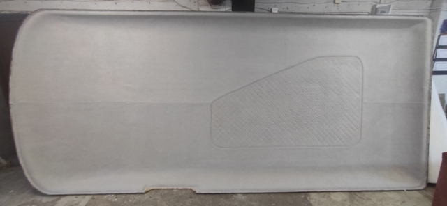

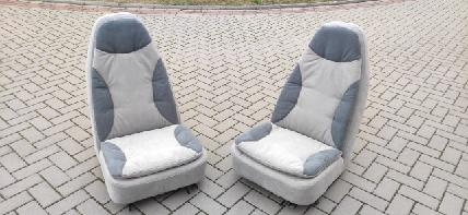

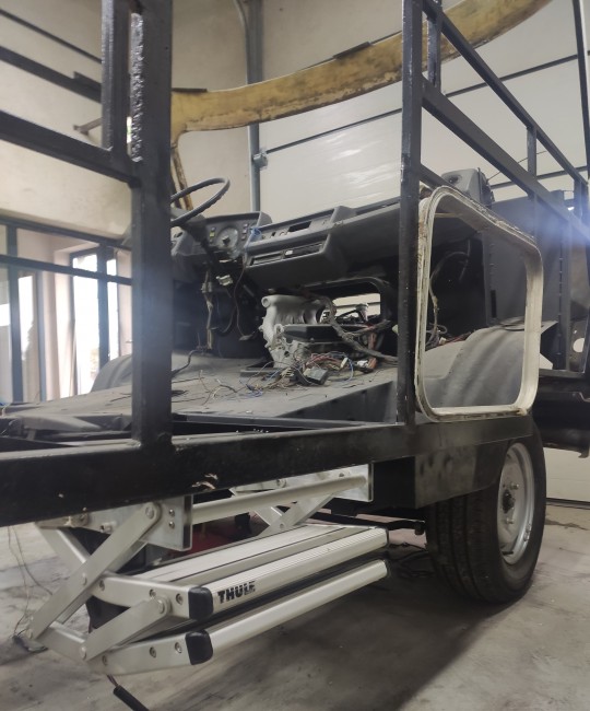

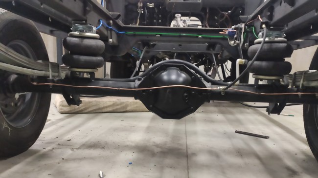

Kasa się kończy, temat staje w miejscu.... jak mam coś grosza to szukam, kupuję okazyjnie jak znajdę różne rzeczy by poprawić fabrykę. Np wpada mi stopień Thule Double step elektryczny nówka za 1000 gdzie cena rynkowa zaczyna się od 2 tys... pneumatyka...szukam deski rozdzielczej... W między czasie tapicer obszywa dach i fotele
fotele
Plik ściągnięto 6694 raz(y) 45,99 KB
dach
Plik ściągnięto 6694 raz(y) 93,91 KB

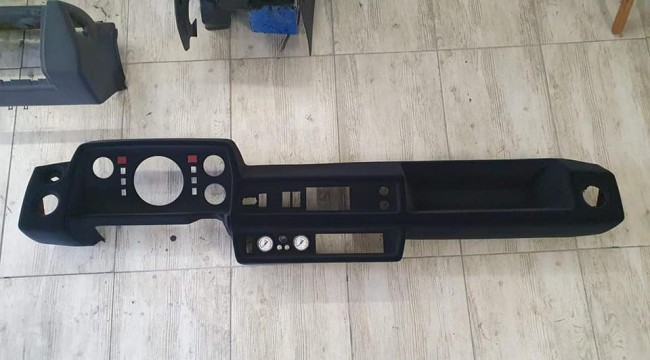

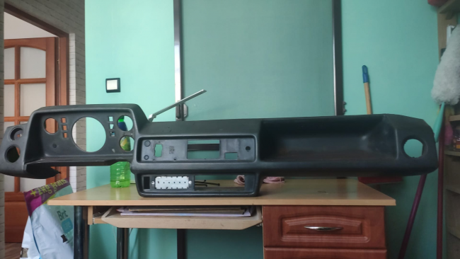

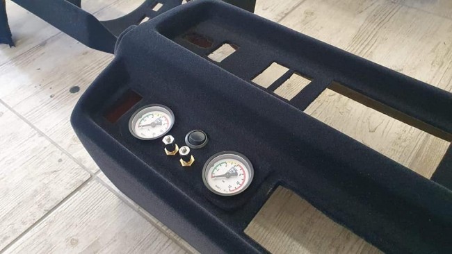

Jest deska :D Wpadła za darmo od człowieka z dobrym sercem. W ramach rewanżu znalazłem mu pneumatyczny fotel ISRI do kaczki (rarytas). Deska nie idealna ale się nadaję - usztywniona w miejscach w których pęka standardowo i całość leci do flokowania.
Jeżeli ktoś się zastanawia czy warto to warto :) W Warszawie chłopaki z firmy FlockArt robią cuda. Jakość, cena, termin realizacji 10/10. W poniedziałek po 16 zawiozłem w czwartek odbiór. Zegary od pneumatyki bardzo fajnie wkomponowali :mrgreen:
LINK Powołujcie się na mnie i moją deskę = możliwy rabat :bigok

yaro 65
Twój sprzęt: Sprinter 212D
Dołączył: 09 Gru 2013
Piwa: 10/9
Skąd: Chełmek / Kraków
Wysłany: 2022-04-05, 18:46
Podziwiam zapał i gratuluję estetyki,
jesli można coś podpowiedzieć to,
Visco jak jest używane powinno być przechowywane w pozycji pracy,
ponownie użyte po takim leżakowaniu może ne zadziałać, osobiście kupiłbym nowe, nie są drogie a musi być pewne.
Ten lewy przewód hamulcowy ułóż nad dyfrem, tak jak stabilizator .

yaro 65, jak najbardziej każda rada jest na wagę złota dla mnie. Bardzo dziękuję za podpowiedź na temat wiskozy :ok . Możesz podać powód dlaczego ten lewy przewód nie jest zgodnie ze sztuką? :?:
yaro 65
Piwa: 10/9
Wysłany: 2022-04-05, 19:12
Jak się zdarzy że będzie konieczność inspekcji przekładni głównej to przewód będzie przeszkadzał ,
przy pechowym cofaniu możesz uszkodzić przewód, więc ze względów bezpieczeństwa zawsze przewody
są układane aby ich nie narażać na straty,
'' nie sztuka się rozpędzić, sztuka zahamować '' :spoko

Problemów co nie miara, praktycznie na każdym kroku coś nieoczekiwanego wyskakuje.. Np. podmiana silnika i skrzyni = skrócenie i wyważenie wału. Miałem świadomość wydatku na tą usługę a okazało się, że stary wał nie nadaje się do niczego i trzeba było zupełnie nowy dorabiać.... i koszty x4 :roll:

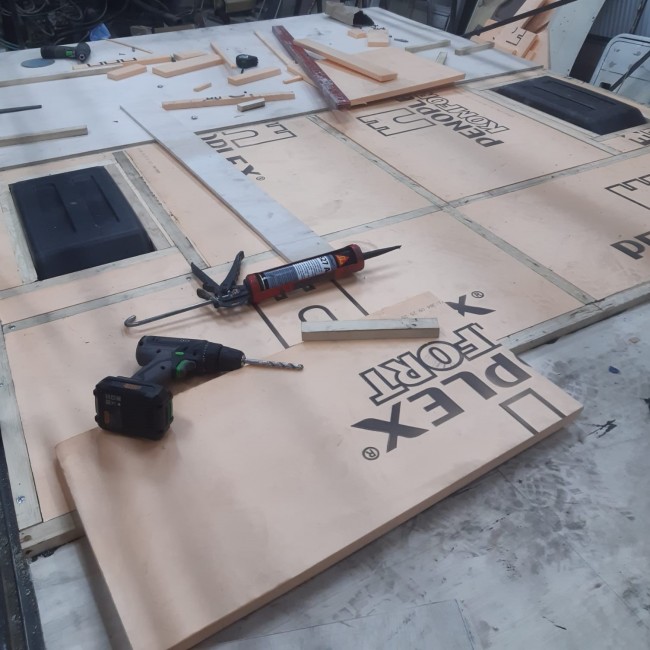

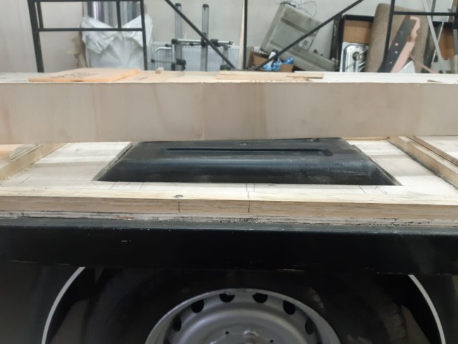

Póki co leci podłoga. Na co się skusiłem i żałuje po części? CEIBA. Niby lekka niby taka oh i ah.
Na podłogę idzie kolejno
sklejka 9mm
stelaż z kantówek + styrodur 20mm
sklejka 9mm
W oryginale było podobnie ale czemu 9mm dałem a nie 10mm? Była sporo taniej niż standardowa i wymiarowo mi bardziej arkusz pasował (220cm) -> mniej odrzutu.

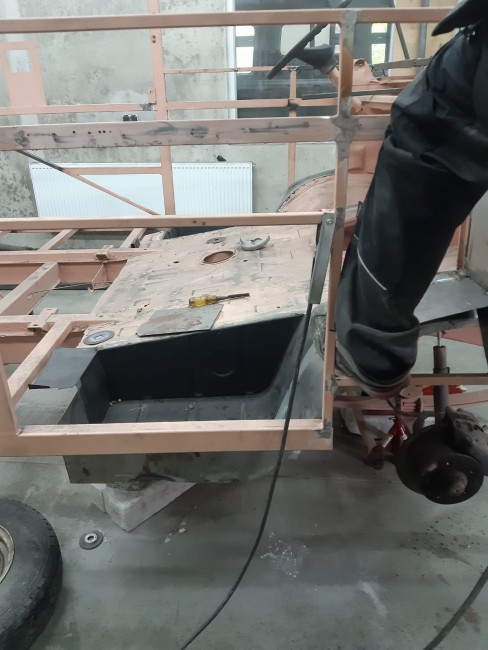

Dodatkowo zamiast skrzynek na nadkola które zabierają sporo miejsca, stwierdziliśmy ze praktyczniejsze będą takie błotniki jak poniżej. Wymiarowo się to fajnie zgrało, zapas do opony jest spory i myślę że nie będę przycierał :) A jak będzie problem z wymianą koła to na poduchach podniosę bude.

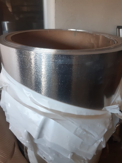

Na ściany poleci sklejka 4mm (w zasadzie 3,6), styrodur 20mm pomiędzy stalową konstrukcje + blacha aluminiowa Stucco.
CEIBA jest ciężka do położenia, gnie się faluje jak głupia, dużo zabawy by to wyglądało (byle jak ale wyglądało) :-P
