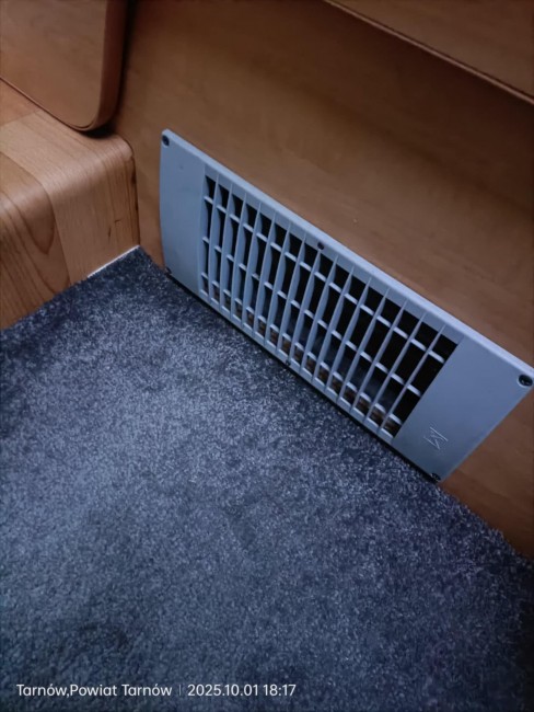

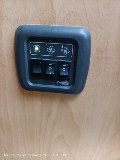

Witam. Zakupiłem kampera ,posiada całkiem inne ogrzewanie z dwoma nagrzewnicami umieszczonymi na dole w łózkach . Sterowanie to panel z przyciskami, zasilanie z zbiornika paliwa, płyn w nagrzewnicach najprawdopodobniej glikol. Grzeje również wode
Czy koś moze cos wiecej powiedzieć na tenat tego grzania, czy mogę np jechać jak nie ma czystej do mycia wody w zbiorniku. czy trzeba serwisowc na co zwrócic uwagę

Wysłany: 2025-10-01, 22:16
lukpyr napisał/a:
Coś w rodzaju Webasta, albo Alde.
lukpyr napisał/a:
Możesz, brak wody nie jest groźny.

Nie ma żadnego sterownika ani temp wody ani powietrza ?!! To nowy kamper, stary czy samoróbka ? Musi być jakaś instrukcja.

Podobny grzejnik ma w co dopiero kupionym kamperze z zabudową Chausson 1999 r. Fiat Ducato II Poprzedni użytkownik tłumaczył mi, że grzejnik ten jest zasilany z układu chłodzenia silnika. Regulacja temperatury taka jak ustawię temperaturę grzania kabiny. Dodatkowy (fabryczny) przycisk włącza nadmuch tego grzejnika.
Może w przypadku kolegi lukpyr jest podobnie. :bajer

Mozliwe, ze to jest po prostu wpiete w uklad chlodzenia silnika i dodana tylko dmuchawa. Mam podobne w swoim. Cieplo odbierane jest z silnika i poprzez nagrzewnice i dmuchawe ogrzewana jest zabudowa w czasie jazdy.

Dzisiaj spotkałem się z mechanikami. Zabudowa Chausson posiada takie rozwiązanie, że płyn chłodzący z silnika dociera do tej nagrzewnicy. Ilość ciepła reguluje pokrętło ogrzewania kabiny. Oddzielny włącznik na panelu sterowania nagrzewaniem samochodu, włącza / wyłącza nadmuch nagrzewnicy.

A co grzeje na postoju w takim układzie ?

Słońce Darsonie i ogień :szeroki_usmiech

Truma na gaz

Tak na postoju grzeje TRUMA na gaz z nadmuchem.
Ten dodatkowy grzejnik w części hotelowej jest super podczas jazdy w chłodne dni.
Część hotelowa jest ogrzewana i pasażerowie mają komfort podróżowania. 8-)

Juz troche rozwikłałem zagadkę ogrzewania z jest to webasto które grzeje również wode do mycia. Sterowanie odbywa sie włącznikami pokazanymi na zdjęciu. Temperaturę reguluje sie poprzez pokrętło sterownik . Komin znajduje sie na dachu i jest to zabudowa Chausson . Ale znalazłem w czeluściach kampera zbiornik z zielonym płynem, jakies przewody :confused
Poczytaj sobie w internecie /internetach/ jak działa "mnokre" Webasto, Ebersprecher lub chinbasto i tajemnica ogrzewania Twojego kampera przestanie być tajemnicą :bigok
tymi wyłącznikami to ustawiasz obroty wiatraków nagrzewnic.

Coś podobnego mamy u siebie w Ducato z 1997.
Wykorzystuje to glikol z układu chłodzenia silnika. W trakcie jazdy fajnie grzeje w nogi pasażerom. U nas przełącznik kołyskowy 3 pozycyjny (0-I-II) oraz regulacja dopływu glikolu małą przepustniczką z cięgnem i wajcha do ustawienia.
