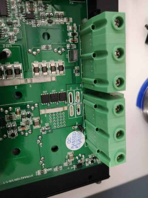

Mam 800W paneli podłączone w dwóch zestawach po 400W do dwóch kontrolerów Tracer 4210.
Dzisiaj zauważyłem ,że jeden z nich nie widzi akumulatora (drugi działa poprawnie).
Pierwsze co zrobiłem , to miernik i kontrola napięcia na złączu AKU kontrolera. Okazało się , że jest , tzn. akumulator podłączony. Pomyślałem więc, że coś się zwiesił i zrobiłem mu reset , po którym niby zobaczył akumulator (pokazał ikonę pełnego naładowania ) , ale napięcie pokazał 14,2V, gdzie ten drugi działający pokazywał 13,5V (prawidłowe , takie jak pokazywał miernik , na wejściu AKU kontrolera).
Zdemontowałem, rozkręciłem kontroler i okazało się że spalone są dwa bezpieczniki na wejściu AKU. Są to dwa bezpieczniki samochodowe , połączone równolegle , każdy 40A . Co ciekawe nie są wpięte w odpowiednie dla ich typu gniazda ..... tylko wlutowane w PCB :-/
Ewidentnie oba są zdymione , co widać i czuć co oznacza, że musiał popłynąć prąd większy niż 80A. Bezpieczniki wymienię dopiero jutro, i wtedy sprawdzę czy reszta działa , czy coś jeszcze padło.
Zastanawia mnie skąd na wyjściu AKU wzięło się 80A, skoro nawet prąd zwarciowy podłączonego zestawu paneli to mniej niż 20A ?
Nie korzystam z wyjścia LOAD i wszystkie odbiorniki mam podłączone do akumulatora , więc jedyny prąd jaki płynie przez wyjście AKU to ten z paneli .
Jedyne co przychodzi mi do głowy to zwarcie gdzieś w obwodzie samego regulatora , ale to mogę zweryfikować dopiero jak wymienię bezpieczniki .
Jeśli po wymianie bezpieczników wszystko zagada, to będzie zagwozdka ;)

Regulator naprawiony, zamontowany , podłączony i ....... działa :wyszczerzony:
Finalnie okazało się to najgorsze możliwe rozwiązanie , czyli to że nie stało się nic więcej poza przepalonymi bezpiecznikami ....... czyli jest zagwozdka :-P

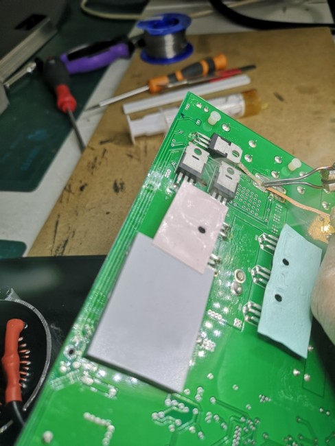

Żeby temat nie był za prosty to wylutowanie tych przepalonych bezpieczników dało lekko w :dupa .
Nie dość że wlutowane , to jeszcze przy samych złączach , które skutecznie odbierają ciepło i paskudnym twardym i trudno topliwym stopem. Odsysacz nieprzydatny, bo nie było szans na tyle roztopić lutu aby dało się zassać. Pomógł dopiero Hotair , pasta do rozlutowywania , mocna transformatorówka i plecionka.

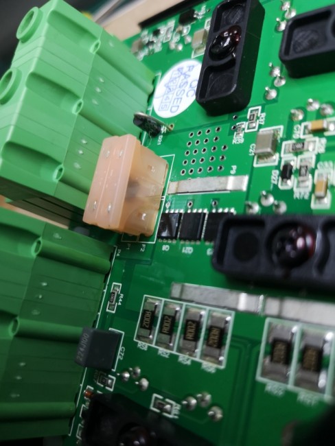

Zamiast wlutowania nowych bezpieczników , zrobiłem tak jak powinno być zrobione od początku, czyli wlutowałem gniazda bezpiecznikowe. Miałem nawet plan aby te gniazda wystawić na obudowę , aby był łatwy dostęp ...... ale pasowało by wtedy to samo zrobić w tym drugim co działa i ostatecznie mi się ode chciało ;)
Po założeniu nowych bezpieczników podłączyłem aku, regulator odpalił , nic nie wybuchło , a na wyświetlaczu pojawiła się prawidłowa wartość napięcia , to się nie doktoryzowałem dalej , tylko złożyłem w całość , wsadziłem do kampera i gada .
Próbowałem go ponownie uszkodzić robiąc to , czego robić nie wolno, czyli odłączając kilkukrotnie akumulator przy działających PV, ale nic się nie stało :niewiem:
Olałem i zabrałem się za bardziej ambitne zajęcie ....... otwarłem se browara :piwo:
