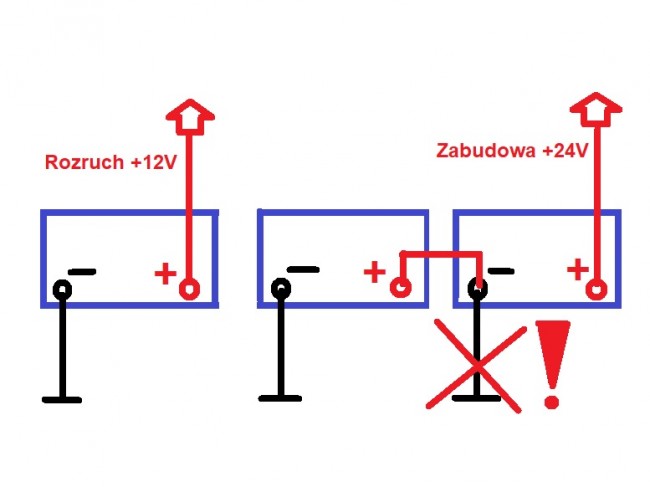

Czytajac powyżej Twoje posty, sądzę że kojarzysz tą materię na tyle by nie próbować łączyć z masą potencjału "środkowego" tego który drzemie pomiędzy dwoma akumulatorami 12V w zabudowie.
Zresztą, łatwiej mi narysować:
Plik ściągnięto 12 raz(y) 53,79 KB

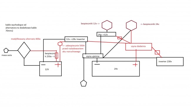

Jedyne co mnie zabolało to drogie inwertery 12-->24 i zabezpieczenia akumulatora przed rozładowaniem. Wrzucam pierwszy rys układu elektrycznego auta, daj znać jak możesz czy to ma ręcę i nogi.
Pytanie też czy przed inwerterami 24--> 12v i 24-->230 dać bezpieczniki?
Plik ściągnięto 28 raz(y) 199,15 KB

Dla mnie to nie ma większego sensu. Nic na tym bym nie zyskał, jedynie komplikację układu a co za tym idzie, jego awaryjność. Podwójna przemiana napięcia w górę na 24V i z powroterm w dół na 12V dla odbiorników 12Voltowych juz w ogóle nie ma sensu. Dlaczego bezpieczniki dla instalacji 24V łączysz z masą (szyną ujemną)?
W życiu nie widziałem Alternatora 400A z okablowaniem 70mm2 :shock: Pewno w autobusach czy innych wielkoprądowych pojazdach takie są ale w kamperze...
Nawet spawarki takich wymogów nie mają :idea
Cóż, niech się uda :spoko
