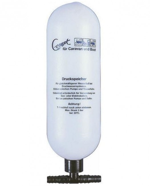

Koledzy piszą o czymś takim. To najprostszy, bez membrany. Polecam z membraną - koszt ok 100-150 zł.

Mam ten efekt u siebie i zamierzam go naprawić.
Było tak, że pompa przy lekko puszczanej wodzie uzupełniała ciśnienie płynnie i woda z wylewki nie skakała.
Dziś mam defekt w akumulacji ciśnienia i woda skacze razem z złączaniem się pompy średnio na pół gwizdka 2x /sekundę.
Problem tkwi w tym baniaczku i dziwne jest to, że wsio szczelne a powietrze w baniaczku jakby nie dawało się sprężyć, tak jakby baniak był zatkany lub cały był pełny wody.

Jeśli to baniaczek bez przepony dobrze Wojtek kombinujesz - zapytam tak:
Miałeś Wojtek kiedyś hydrofor w chałupie ? Ci co mieli wiedzą że trzeba było od czasu do czasu albo spuścić wodę do zera albo dobić powietrza :)
Jeśli zbiornik jest bez przepony po prostu z czasem powietrze wnika do wody rozpuszcza sie w niej i jest go coraz mniej więc poduszka działa coraz mniej efektywnie aż do całkowitego braku działania gdy w zbiorniku akumulatora jest już sama woda. Dlatego wprowadzono własnie naczynia przeponowe.
Jeśli zbiornik jest bez przepony lub tak jak np. u mnie z filtra narurowego to konieczne jest okresowe albo spuszczenie wody aby odtworzyła sie poduszka albo dobijanie poduszki powietrznej. W filtrze narurowym mam przezroczysty klosz i doskonale widzę jak duża jest poducha - baniaczki fabryczne bez przepony wg mnie to kicha bo zwykle są nie przeźroczyste i nie bardzo widać dopiero trzeba zaświecić prze nie latarką to wtedy widać czy jest poducha :)
Ta instalacja to po prostu mini hydrofor i rządzi się tymi samymi prawami

Moja konstrukcja jest bezprzeponowa, cyknąłem ideę i teraz działa niezawodnie.
