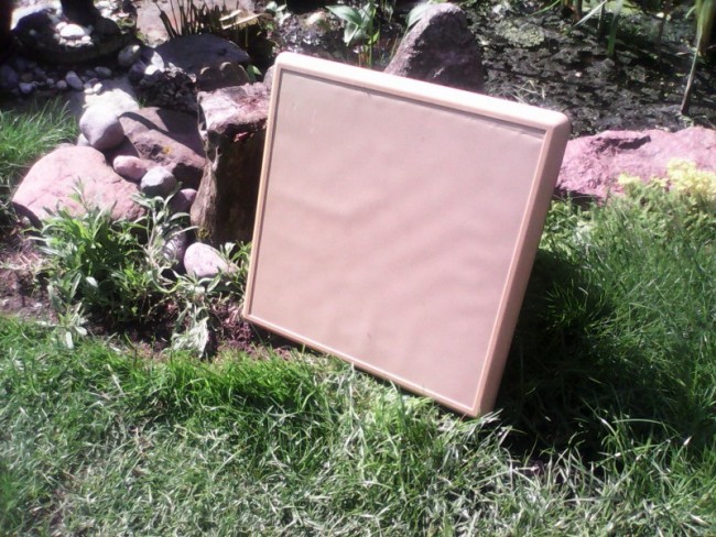

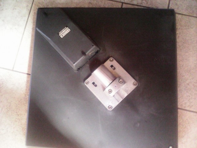

Kupiłem Bass 60 ..... używkę jakieś 7 lat temu, nigdy nie udało mi się złapać sygnału w Kołobrzegu z Hot Birda.
Nie wiem czy była sprawna czy niesprawna była, 15 minut szukania dało mi do myślenia, że nie ma to jak paraboliczna.
Tam szukanie to góra 5 minut na 60tce. Miałem za parę złotych i byłem szybszy od automatu.
Leży ten Bas.. ..Może to rupieć? . Na części? Nie wiem, ja odpadłem po dwóch próbach ustawiania.
Mogę oddać za darmo, pikna nie jest napisy spłowiałe..... tylko trzeba do mnie wysłać kuriera.
To nie ratowanie życia i artykuł pierwszej potrzeby. A moja asertywność, mówi stanowczo nie, wysyłaniu samemu :mrgreen: :roza: Tym bardziej, że mamy sezon.
