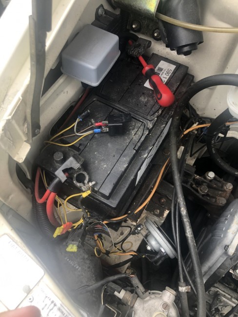

Faktycznie odpaliłem go gdy był podpięty do prądu, sprawdziłem dwa bezpieczniki w silniku ale to nie to

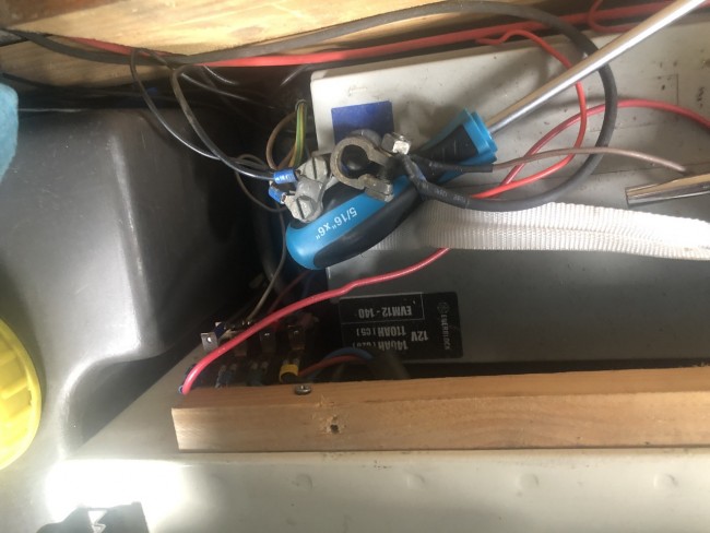

A gdzie szukać tego prostownika bo nie mogę go namierzyć ?
Plik ściągnięto 13 raz(y) 229,69 KB
Plik ściągnięto 6 raz(y) 226,12 KB
Piwa: 523/632
Wysłany: 2022-06-04, 16:15
Ukaszeq napisał/a:
Zapewne gdzieś w zabudowie, często w pobliżu przyłącza do słupka 230V.

Ten hebel jest pod maską. Elektroniczny, jasnoszara puszka.
W niej spotykają się plusy obydwu akumulatorów, rozruchowy i pokładowy a hebel załącza i rozłącza wg koncepcji konstruktorów.
Jest wewnątrz zalany "galaretą" ale da się ją wydłubać i naprawić nadpalone styki = typowe.
