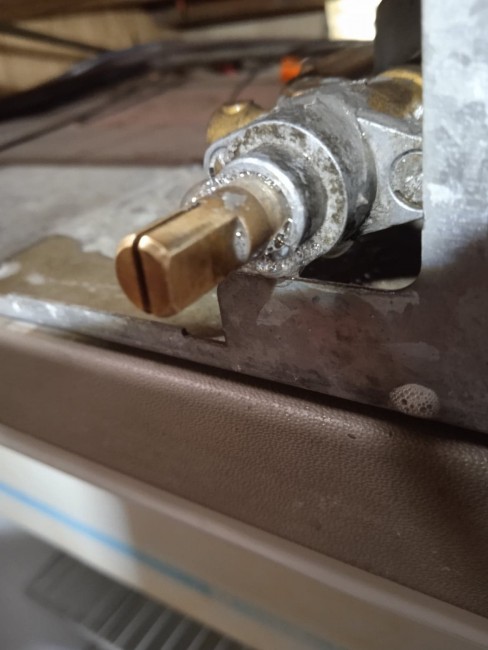

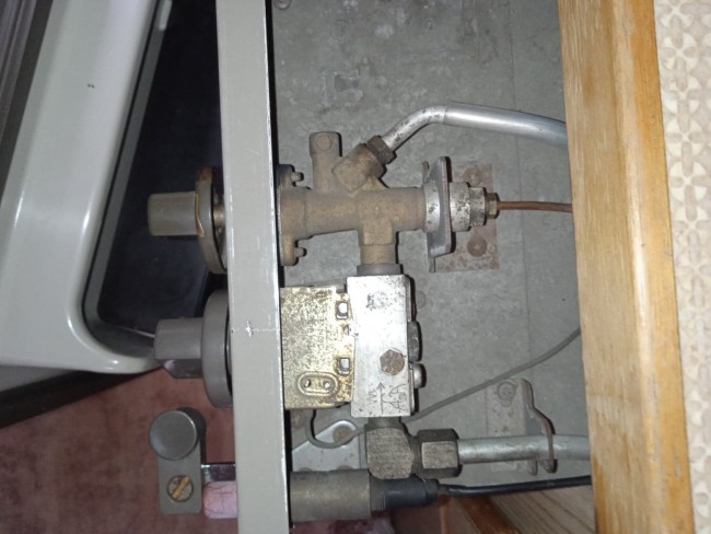

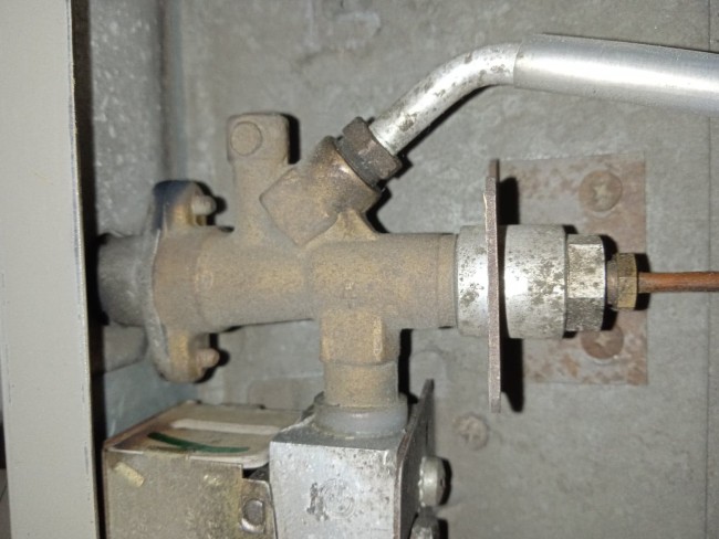

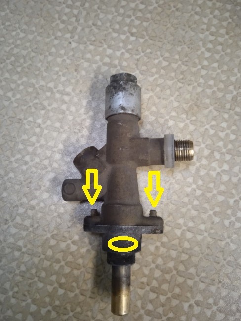

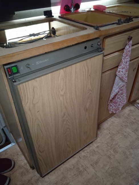

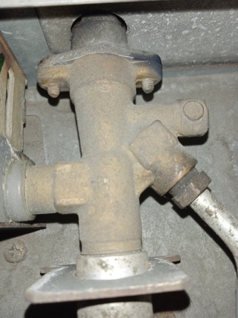

Witam wszystkich!
Potrzebuję waszej pomocy. Gaz zaczął się wydobywać z zaworu gazu w mojej lodówce, płomień nawet się pojawił i trochę przysmarzył pokrętło.
Zatem, muszę wymienić zawór, ale, niestety, wszystkie serwisy, które obdzwoniłem, Hesta też (która ogłasza, że reperuje takie wiekowe lodówki) mówią, że część jest niedostępna.
Czy ma ktoś namiary na ten zawór?
Generalnie, nie wiem dokładnie jaką mam lodówkę, gdyż tabliczki znamionowej brakuje...
Może ktoś kto się zna rozpozna model? To pomoże w poszukiwaniach zaworu.
Ewentualnie coś ktoś doradzi... bo lodówki brak.
Numer na termostacie obok to v35p0113-3.
Na zdjęciu widać dokładnie skąd się gaz ulotnił.
Pozdrawiam! :spoko

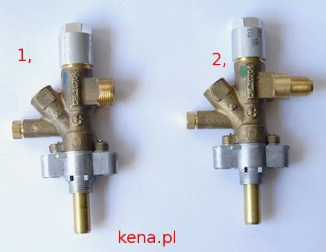

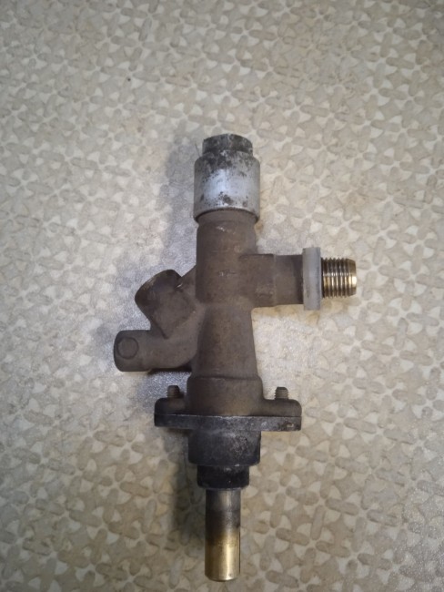

Jedyne co znalazłem to w sklepie kena.pl https://www.kena.pl/pl/in...=1115&catId=120
Niestety, jak na zdjęciu widać, wygląda jakby drugi zawór był faktycznie ten sam, ale ma trochę dłuższy gwint wchodzący do termostatu... czy to może stanowić problem z uszczelnieniem?
Zdjęcie mojego dla porównania:
Czy takie rzeczy mogą być zamiennie czy maja np. pewne wartości ciśnienia gazu, które muszą się pokrywać?

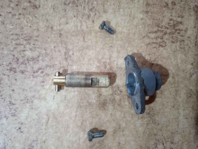

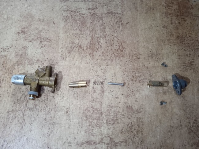

Niestety, nic to nie dało. Cieknie jednak z samego trzepienia. Brak tam uszczelek itp. Sam trzpień być może jest lekko stożkowy, aczkolwiek nie wiem czy tak jest. Może stracilo swoją stożkowość i przepuszcza gaz. Inaczej nie wiem skąd by mogło ciec.
A tak dla ciekawskich tak wyglądają te zawory po rozebraniu.
Chyba będę musiał jednak kupić tamtą i zobaczę czy będzie pasowało...
Oby.

Mi się wydaje, że w takich zaworach nie ma żadnej uszczelki ani oringu. Uszczelnieniem jest po prostu ten stożek. Być może za słaba jest sprężyna dociskająca albo ten stożek tak się po prostu wyrobił, że nie trzyma szczelności. Może trzeba by ten stożek uszczelnić smarem i dopasować jakąś mocniejszą sprężynę dociskającą.
Piwa: 523/632
Wysłany: 2022-06-14, 19:08
Hm... no ja nie użyłbym tego, czego nie użyła fabryka.
Jeśli puszcza na stożku to trzeba go wyprofilować do stanu pierwotnego, czynność prosta jak ostrzenie wierteł, ale nie dla każdego więc wymiana zaworu jest rozsądnym postępowaniem.
A jest jeszcze plus tago taki, że wiemy jak to jest skonstruowane :ok
Alternatywa:
Zawór z kuchenki domowej jakich pełno na złomach, z termoparą lub bez. Adaptacja to małe puzzle lecz łatwiejsze do ogarnięcia niż ostrzenia wierteł.

Słuchajcie, powiem wam szczerze, że problem chyba rozwiązany :o
Swoje pytanie też zadałem na angielskim forum, bo tracąc nadzieję na zakup zaworu w Polsce, zacząłem szperać za granicą.
Tam, tak jak Kazik tutaj, zaproponowano abym zastosował smar do gazu. Jak pierwszy raz to widziałem, to myślałem, że to jakiś żart. "Jak to, smar zatrzyma wyciek gazu??"
Ale wchodzę potem tutaj i widzę, że Kazik to samo proponuje.
Zatem wio na allegro, dwa dni później przyszedł smar (jakiś najlepiej oceniany na allegro)...
I SKUBANY DZIAŁA.
Nie mam pojęcia jak, tzn. wiem, smar do gazu jest gęsty, ale jestem zaskoczony prostotą tej naprawy. Tego zaworu na prawdę nigdzie nie ma.
Napchałem tam tyle smaru i wlezie, odpalam... i nic. Pianka, zapach, nic nie wskazuje na to, żeby coś ciekło.
Oczywiście alarm do gazu już w drodzę. Jak wrócę z Mazur to go zamontuję.
Generalnie być może jednak spróbuję tamten zawór zamówić, bo cały czas jednak jak paranoik sprawdzam czy ulatnia się gaz, lodówkę wyłączam na noc/na wyjścia, aczkolwiek i tak bym to robił z nowym zaworem.
Więc bardzo szanownym forumowiczom dziękuję, kolejna naprawa za nami. :spoko
Może to komuś pomoże w przyszłości - smar do połączeń gazowych firmy Molykote 1102
