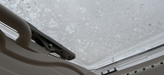

Wysłany: 2022-06-29, 19:09   Czyszczenie spękań na oknie dachowym Dometic
Moje okno dachowe (Dometic M-50G) pokrywa jakaś dziwna warstwa filmu, który jest cały popękany. Nie wiem czy to jest rzecz normalna czy też może ktoś nie usunął jakiejś warstwy ochronnej po montażu.
Tak czy siak, warstwę da się usuwać mechanicznie bez zarysowań - paznokciem. Jednakże, proces ten jest bardzo czasochłonny. Czy ktoś z szanownych grupowiczów wie może czy jakaś chemia / narzędzie pomoże przyspieszyć ten proces?

Polerowanie jakąś pastą polerską, tak jak powłokę lakieru samochodowego. Co prawda, jeszcze nie polerowałem okna dachowego, ale okna boczne, a i owszem. Wszelkie rysy usunąłem, wygląda jak nowe. Druga sprawa, to jakość tych okien. Mam nowe okna dachowe Dometic, bo stare były już trochę wyeksploatowane. Zaledwie po góra dwóch, trzech maciach dachu okna wyglądają, jak by miały kilkanaście lat. Pod słonce widać prawie każdy ruch szczotki. Okna boczne dodatkowo zabezpieczałem powłoka ceramiczną i tam nie ma, póki co, takiego efektu. Jest dobrze.

Miałem z tą spękaną kruszącą się folią podobną przeprawę. Poradziłem sobie terpentyną, trzeba było na popękanej folii zrobić terpentynowy kompres, trzeba kilka godzin moczyć by terpentyna mogła dostać się spękaniami pod folię i zmiękczyć klej. Kompres to nasączona terpentyną szmata przylegająca do folii i stale wilgotna. Terpentyna jest lepsza od benzyny bo tak szybko nie paruje. Jak zmięknie klej to plastikową szpachelką schodzi.
Pamiętaj by zabezpieczyć lub zdjąć okoliczne gumowe uszczelki bo one tego nie lubią ;) a najlepiej wymontować samą szybę i robić to wygodnie.

A czy to przypadkiem nie miała być jakaś warstwa zabezpieczająca przed promieniowaniem UV? Bo tworzywa sztuczne są bardzo na to wrażliwe i ulegają pod jego wpływem degradacji. Jeśli tak miało być, to "gratulacje" dla producenta.

Moje okna dachowe, nowe na górze i stare boczne, nowe są Dometika porysowane po myciu, być może nie do końca prawidłowym, gdzieś tam w podróży, za pomocą szczotki, a stare boczne wypolerowane i zabezpieczone śladu zarysowań po większej ilości myć. Chyba jednak wychodzi tu różnica w jakości produktu. Skoro te nowe porysowały sie po tak krótkim okresie to jak one będą wyglądały za dziesięć lat? :roll:
a może na oknach kolegi jacolmode, ktoś naklejał folie ochronną stąd te problemy? Mi też chodziły takie po głowie pomysły by okleić okna jakąś folią ochronną termiczna, widzę jeden problem z oklejaniem krzywizn okien, a nie wiem czy są takie formowane ciepłem na krzywiznach i czy nie będzie jakiejś właśnie negatywnej reakcji na klej. :roll:
