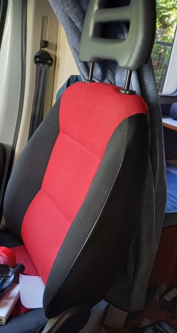

Witajcie,
W moim kamperze nie ma podlokoetnikow, wiec postanowilem je zamontowac. Na allegro mozna znalezc "podlokietniki uniwersalne", ale juz zdjec czy filmu jak to zamontowac nigdzie w ducato nigdzie nie znalazlem.

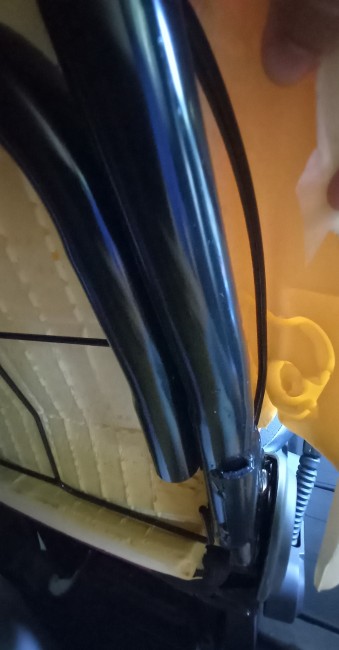

Zanim kupilem postanowilem rozebrac oparcie i zobaczyc jak u mniebwyglada miejsce pod ew montaz. No i rozczarowanie bo jakos nie bardzo sobie wyobrażam jak to mozna zrobic. Przewiercic te rurki?
Na jednym ze zdjec na allegro widac zestaw montażowy. Sa tam takie mocowania w ksztalcie U, niby moze by i zlapalo ale jakoś nie chce mi sie wierzyc ze bedzie to sie dobrze trzymac. Moze ktos z was przerabial juz tem temat i cos podpowie?

To się na dłuższą metę nie sprawdzi , będzie się ruszać.
Kiedyś domontowałem podłokietniki do oparcia , zastosowałem nitonakrętki w rurce oparcia.
Nadmienię , że dla mnie to pestka , bo jestem tapicerem.

Tak jak to jest do montażu, to się nie sprawdzi. Takie cienkie blaszki muszą się poddać jak np. podeprzesz się by poprawić pozycję na fotelu.
Utnij/skróć tę blaszkę z ośką, tak powiedzmy, jak są te otwory do śrub, następnie wymież gdzie ma być i przyspawaj. Jak elektrodą, to to tylko kilka cyknięć, a jak tigiem, to nawet pianki nie musisz zasłaniać, będzie solidnie i na lata.

Pod podłokietnik fabryczny jest dospawana blacha, do której montowany jest podłokietnik. Rozbierałem a w końcu dałem do tapicera na zmianę tapicerki, mówił, że jakbym chciał do dorobi mi dodatkowe podłokietniki - lewy do kierowcy i prawy do pasażera ale nie chciałem. Znajdź kumatego tapicera (znam dobrego w Łodzi).

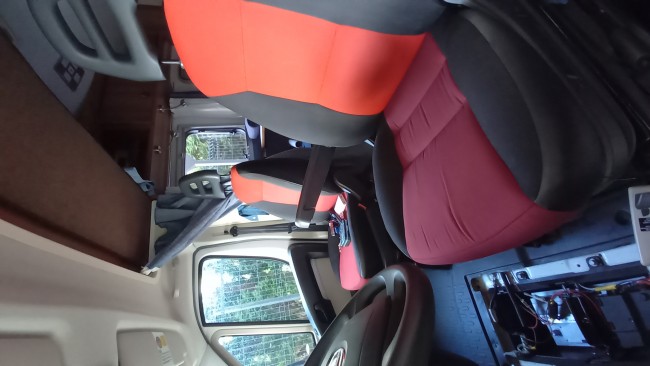

No i zrobione :ok
Podmienilem w swoim fotelu tylko oparcie ze swieżo kupionego. Teraz mam i podlokietnik i regulacje lędźwiową 8-)
No inw planach sprzedaż kompletnwgo fotela z dziura na boku siedziska, wiec w sumie moze wyjdzie calkiem tanio
Dzieki wszystkim za pomoc
Roznica w kolorze wynika z tego ze przy okazji upralem siedzisko i jest mokre
