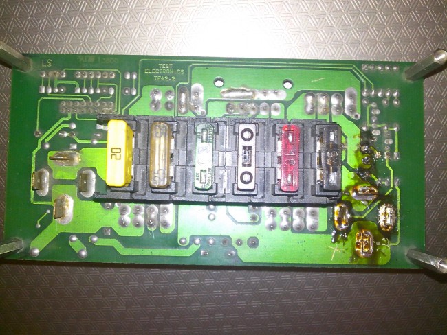

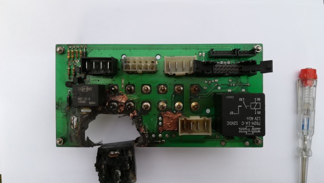

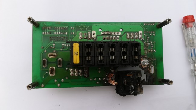

Wysłany: 2021-12-27, 16:39   Spaliła mi się płyta elektrobloku (chyba nietypowego)

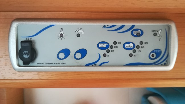

W trakcie wyjazdu spaliła mi się płyta elektrobloku. Jakoś sobie poradziłem żeby korzystać się dało z kampera, jednak trzeba by ją wymienić na nową. Tylko skąd ją wziąć? Nie mam bladego pojęcia. Może ktoś coś podpowie w tym temacie. Współpracuje to z wyświetlaczem pokazanym na zdjęciu. Płyta jest zamontowana za siedzeniem kierowcy. Nie wiem czy to orginalne rozwiązanie czy coś kombinowanego. Dziękuję z góry za pomoc.
Plik ściągnięto 35 raz(y) 1,31 MB
Plik ściągnięto 35 raz(y) 1,36 MB
Plik ściągnięto 21 raz(y) 1,51 MB

Napisz do nich email razem ze zdjęciami. Powinni podać model, to będzie łatwiej szukać.
https://www.nordelettronica.it/en/Contatti

To powinien byc fuse box Nordelettronica 1350.342.01 przynajmniej taki pasuje do tego panelu

A nie myślałeś o tym, żeby najpierw ustalić przyczynę? Bo wygląda to fatalnie, tam poszły jakieś naprawdę duże prądy żeby doprowadzić do takiej masakry. Całe szczęście, że nie skończyło się to większym pożarem. Nie znam się specjalnie na elektronice, ale to nie wygląda tak, aby przyczyna leżała w samej płytce i awarii któregoś z jej podzespołów.

Tu Kaziu masz sporo racji - tego typu awarie zdarzają się przy luźnych konektorach i tlenkach metali na nich. W naszych domkach jest jednak sporo wilgoci, do tego dochodzi fakt, że urządzenia i połączenia w nich narażone są na drgania.
Dlatego przed każdym sezonem sprawdzam wszystkie połączenia i traktuję je płynem na tlenki metali ze szczególnym uwzględnieniem połączeń, gdzie spięta jest masa.
To naprawdę jest bardzo niebezpieczne i Piotr miał duuużo szczęścia, że to tylko tak się skończyło.
BoPiotr, masz może dokumentację do swojego kampera? Jest tam często część elektryczna ze schematami i opisem, co by ułatwiło sprawę. Jak nie, podaj model i rocznik kampera, może uda się odnaleźć w sieci.

Niestety nie mam żadnej dokumentacji od kampera. Zabudowa jest Dethleffs . Samochód to rocznik 1999. Ale nie mam pewności czy tam nie było jakichś zmian.

zbyszekwoj napisał/a:
Piotruś, podoba nam się Twój nowy awatar. Od tych płytek to specjalista jest Wojtek- Socale ,moze Ci cos doradzi. :spoko
Zbyszek dziękuję za wiarę we mnie ale...
Drugi raz podejście do tematu robię i nie wiem czy i jak mógłbym pomóc.
Potwierdzę Kolegów, że trzeba dojść przyczyny, potem usuwać skutek.
Wiele starszych tablic bezpieczników i ładowarek Nordelettronica nie jest przystosowanych do montażu dodatkowych akumulatorów. Drugi akumulator na pokładzie może skutkować ponad 50 amperami prądu ładowania/lodówki przechodzącym przez wbudowany przekaźnik „Split Charge” (to ten co spłonął) z alternatora do obu akumulatorów, z czego około 15 amperów dla lodówki, no 17 amperów do większej lodówki/zamrażarki.
W niektórych przypadkach cały ten prąd przepływa przez pojedyncze złącze akumulatora rozruchowego na tablicy bezpieczników, a następnie do akumulatorów mieszkalnych i lodówki. Większość złączy w starszych tablicach bezpieczników nie jest do tego przystosowana.
Późniejsze tablice bezpieczników mają ulepszone gniazda/wtyczki i złącza o obciążalności 50 A, nadal jednak należy zachować ostrożność, ponieważ okablowanie może wtedy stanowić słabe ogniwo w obwodach.
Tak więc przypuszczam, że jeden z akumulatorów był nadmiernie rozładowywany, złącza się grzały aż po latach nastąpiło ich spalenie.
Błędem jest też zamontowanie akumulatora AGM z tą ładowarką.
Piotrze, musisz odszukać wszelkie symbole bo takiej jak Twoja spalona w internecie ani w kosmosie nie ma. Na spalonym przekaźniku może być naklejka, spróbuj ją oczyścić i odczytać a najlepiej zapodaj foto.

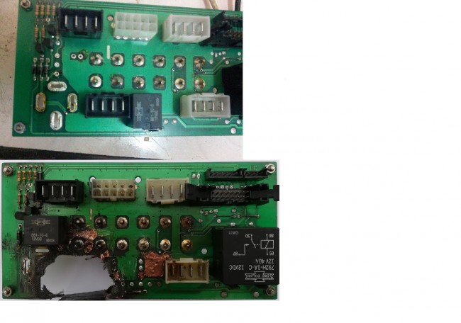

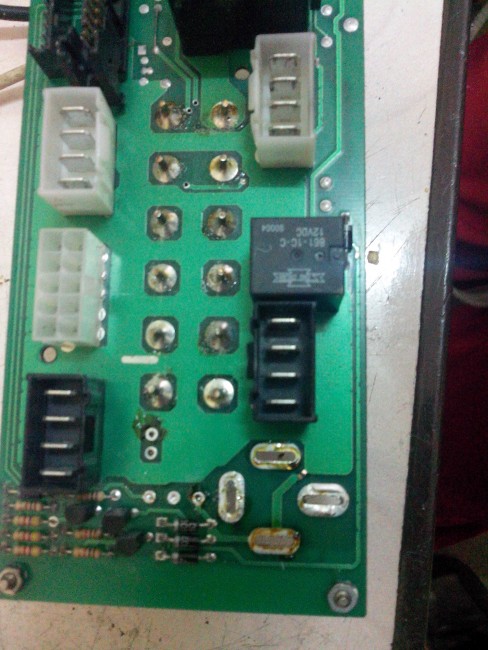

mam 2 zdjęcia tej płytki zanim się spaliła ale nie mogę ich załadować. Nie wiem jak je wstawić.

Wysłany: 2021-12-28, 17:35
może teraz jak zmniejszyłem to przejdzie

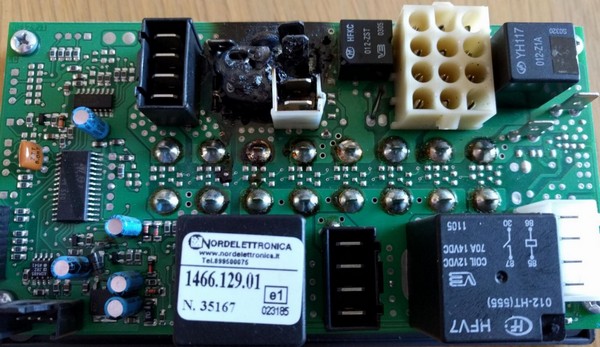

To nie są takie same płytki. tzn same płytki i scieżki może są identyczne lecz różne.
Można spróbować coś z tego ulepić. Foto na dole.
A te poniżej to przykład jak oznaczane są podzespoły.
Na najważniejszym przekaźniku jest naklejka, sprawdź czy Twoja jest czytelna.
Jest tam nr części i będzie wiadomo po jakim symbolu szukać.

Niestety nic takiego, tzn. takiej naklejki, u mnie nie ma i nie było od czasu jak jest u mnie kamper. Przypuszczam że główny przekaźnik był już zmieniany.Ale płytki wydają się podobne. Ja myślę że można by zrobić nową płytkę,która nie musi być identyczna do spalonej, ważne żeby pełniła te same funkcje. Straciłem nadzieję ze uda mi się dokupić identyczną. Nic tam więcej się nie znajdzie oprócz tego co widać na zdjęciach.

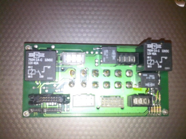

Jeszcze takie zdjęcie.

Te podobne do siebie płytki dałoby się ujednolicić, kwestia przelutowania kilku elementów gdyż różnice w aktualnym stanie to albo coś nie włącza się, albo załączanie obwodu którego w kamperze nie posiadasz, taki... no... ślepy kanał.
Jeśli posiadasz sprawną płytkę, a nie czujesz się na siłach by tą podobną lecz sprawną zaadoptować, to wyślij do mnie.
Na stole operacyjnym widać więcej niż na ekranie a że nie widzę zagrożenia, to i krzywdy nie zrobię.
