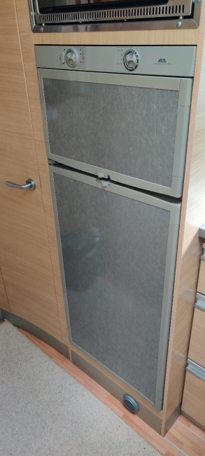

Cześć
Jesteśmy na wyjeździe i mamy problem z lodówką.
Lodówka pracuje normalnie na gazie i na 12V, ale po odpaleniu silnika coś bzyczy niemilosiernie.
Na początku pomagało skręcenie mocy na minimum, ale problem się pogłębia i teraz w czasie jazdy musi być wyłączona całkowicie, natomiast na postoju na 12V wygląda jakby pracowała normalnie.
Nie mam pomysłu jak się do środka dobrać. Czy da się jakoś do tego dobrać bez wysuwania?
Macie jakieś dobre rady?
A może ktoś miał podobny problem?
Pacjent to Roller Team Pegaso, a typu lodówki niestety nie znam.

Socale napisał/a:
Jarro, musisz się dokładniej określić bowiem wszystkie lodówki mogą pracować na 12V tylko podczas pracy silnika.
Gdy silnik jest wyłączony, lodówka może pracować tylko na gazie lub 230V z sieci.
Czy to brzęczenie pochodzi z zakamarków lodówki czy z okolic elektrobloku?
Myślałem, że jak stoję to lodówka pracuje na 12v 🙄.
No więc brzęczenie pochodzi z okolicy "pokrętła mocy" lodówki (prawe pokrętło na zdjęciu.
Dodaje filmik:
https://youtu.be/wvjj7AkMDsM
Nie wiem gdzie jest energoblok i do czego służy.
Zielony jeszcze jestem.
Lodówka to Dometic C40/110 RM7805L.

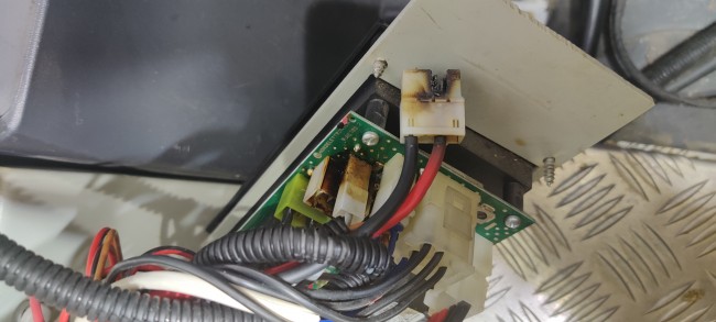

No i się wyjaśniło.
Szczegóły na zdjęciach.
Przyczyną było wypalenie kostki głównego zasilania na płytce bezpiecznikowej
Plik ściągnięto 11 raz(y) 1,67 MB
marcincin
Nazwa załogi: MIK
Dołączył: 03 Sty 2013
Piwa: 50/36
Wysłany: 2023-06-26, 08:29
Jarro73 napisał/a:
No i się wyjaśniło.
