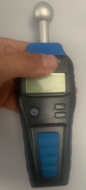

Potwierdzam, że są takie cuda bezinwazyjne. Wiem, bo mam.

Horte napisał/a:
i rozumiem ze sprawdzone w boju i polecisz?
Horte
Twój sprzęt: Ford Nobel Art
Dołączył: 16 Lip 2017
Piwa: 14/9
Skąd: okolice Poznania
Wysłany: 2022-06-03, 11:33
Tak. Wyłapuje zawilgocone miejsca. Minus jest taki, że działa również jak detektor metalu i jak pod drewnem jest jakiś metalowy element, to wynik jest zaburzony.
Kupowałem kampery z tym miernikiem a nawet udostępniałem zainteresowanym jak sprzedawałem swojego.
