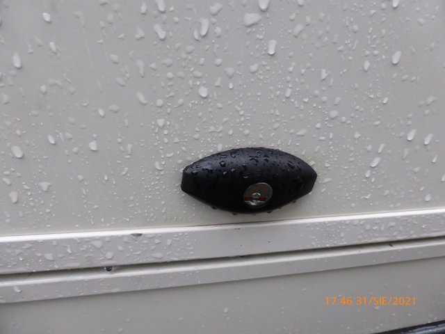

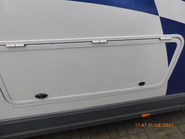

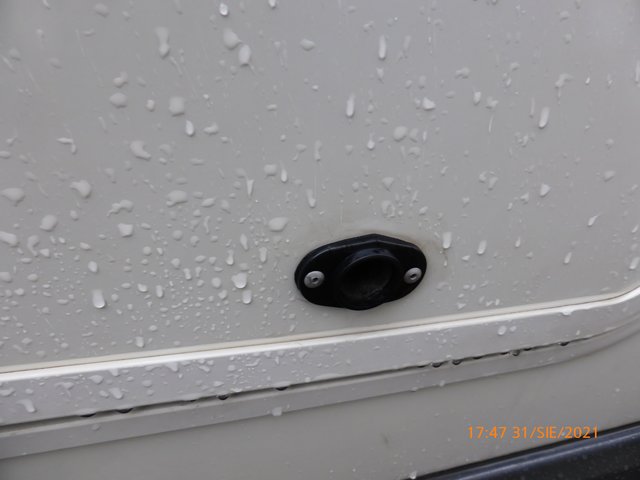

Witajcie , mam następujący problem , otóż rozpadające/urywające się zamknięcia bakist zewnetrznych. Juz urwałem któreś z rzędu zamknięcie (mam ich 5 a tylko 2 jeszcze nie wymienione). Działa ono na zasadzie przekręcania i zauważyłem ze jak za mocno je przekręce to juz po ptokach bo po krótkim czasie i kilku otwarciach pokrętło zostaje mi w ręce , ostatnio tak się stalo z pokrętłem Reimo które kupiłem nowe 3 miesiące temu . Wpadłem na pomysł i chce go zrealizować , wymienić na zamknięcia w postaci takich wpuszczanych klamek , pytanie tylko jak z trwałością zamka tej części wewnetrznej , widziałem jest on z plastyku... czy to się nie rozpadnie szybko tez ?? Raczej przeróbka nie powinna być problemowa , tylko czy jest sens... Już mam dość co chwile wymieniać te obecne, albo mam za dużą krepe w łapie , albo to takie delikatne ustrojstwo jest....
Tak wygląda urwana...
Chce to wymienic na coś takiego:

ja mam przekręcanie na kluczyk i jak z jakiegoś dłużej nie korzystam, to możliwość urwania jest dość dużą.
muszę to smarować, czymś w rodzaju W40, w domu areozolem do łańcuchów rowerowych, w drodze olejem jadalnym.

To chyba jednak ewidentnie za dużo mocy w rękach.
Ja urwałem przez ostatnie lata tylko jedno i to od dużej, ciężkiej szuflady pod autem: wykończyło ja raczej ciąganie tej szuflady niż samo otwieranie.. Te nowe jest tez jakieś grubsze i wydaje się, ze nawet lepszej jakości niż te oryginalne. Od samych urywających się klamek gorsze jest chyba tylko ich mocowanie na dwie śrubki…

Chyba ze jakośc tych zamknięć nowych jest taka byle jaka , stare wyglądały na oryginalne od nowości , te nowe , to juz 3 sztuki mam (w tym jedną znów ukręciłem) na oko wyglądają gorzej, aczkolwiek niby jedne i drugie sygnowane logo Reimo...
