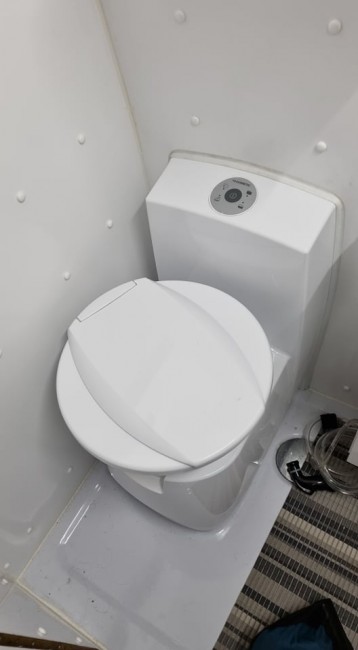

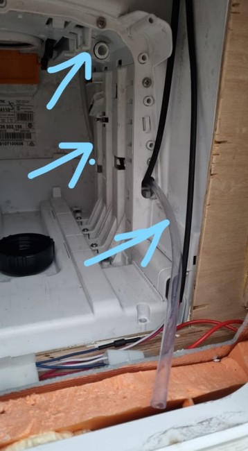

Witajcie mam taką toaletę kasetową jak na zdjęciu czy z niej da się jakoś spuścić wodę na zimę (pobiera wodę do spłuczki bezpośrednio ze zbiornika głownego wody) czytałem że powinien być jakiś wężyk do spuszczania wody i jedyny jaki znalazłem to ten na drugim zdjęciu przeźroczysty ale nie wiem czy to do tego służy.

Główny zbiornik wody z którego spłuczka pobiera wodę jest poniżej spłuczki . Więc, jeśli otwierasz zawór spustowy w tym zbiorniku , to również spuszczasz wodę z przewodów spłuczki . Ale może masz dodatkowy zbiornik wody w spłuczce ? I z niego prowadzi ta przeźroczysta rurka ?

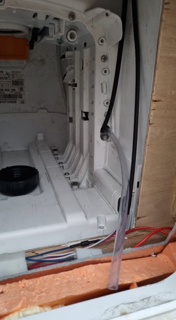

Właśnie zastanawiam się do czego jest ta rurka ona idzie tak jak zaznaczyłem strzałkami a kończy sie u góry tym białym plastikowym wylotem

Ten górny zaznaczony otwór to odpowietrzenie kasety.
Wkładają kasetę, wsuwasz do niego odpowietrznik kasety.
Ta przezroczysta rurka, u mnie jak dobrze pamiętam jest wyprowadzona pod auto (zajrzę w wolnej chwili i potwierdzę).
Środkowego zaznaczenia nie widzę i nie kojarzę.

To wszystko jasne bo ta rurka idzie tylko właśnie do tego odpowietrzenia o którym pisałeś (ten środkowy punkt to też ta rurka zaczyna się )

Do tej rurki jak podłączysz wentylatorek i wyprowadzisz pod auto, to podniesiesz wartośc auta :szeroki_usmiech ... będziesz miał SOG.
To doprecyzuj, zbiornik toalety, czy zbiornik główny nadwozia, nie wiem o którym piszesz.
Zbiornik np. toalety C 200 był zalewany wodą i do spuszczania jej miał taki mały korek. Nie wiem czy w Twoim modelu jest podobnie. Mam tylko taki zdjęcie, ale da ci obraz jak to wygląda od tyłu.

Kurcze a idzie to jakoś sprawdzić czy ona ma swój wbudowany zbiornik czy pobiera wodę bezpośrednio ze zbiornika głownego kampera. Byłem pewien że u mnie jest ta druga opcja ale teraz to zgłupiałem moja toaleta to dometic z seri ct4050 ale który dokładnie model to nie wiem bo kupiłem kampera z drugiej ręki. Idzie to jakoś sprawdzić ? Za każdym razem jak włączam spłuczkę to włącza się pompka w kamperze żadnej uszczelki nigdzie w środku nie widze do spuszczania wody na zime

Na Twoim zdjęciu, tym ze strzałkami, widać naklejkę wewnatrz toalety, tam odczytasz model. Jeżeli nie masz nigdzie wlewu wody do zbiornika ( tego na ścianie, za muszlą ) i nigdy nie dolewałeś, to znaczy, że pompka ciągnie wodę ze zbiornika głównego.
Na zimę wyłączasz pompę, otwierasz krany, otwierasz zawór/zawory spustowe, przedmuchujedsz instalację, zalewasz syfony płynem niezamarzajacym, i po kłopocie. Pompę warto zabrać do domu
