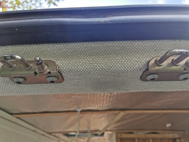

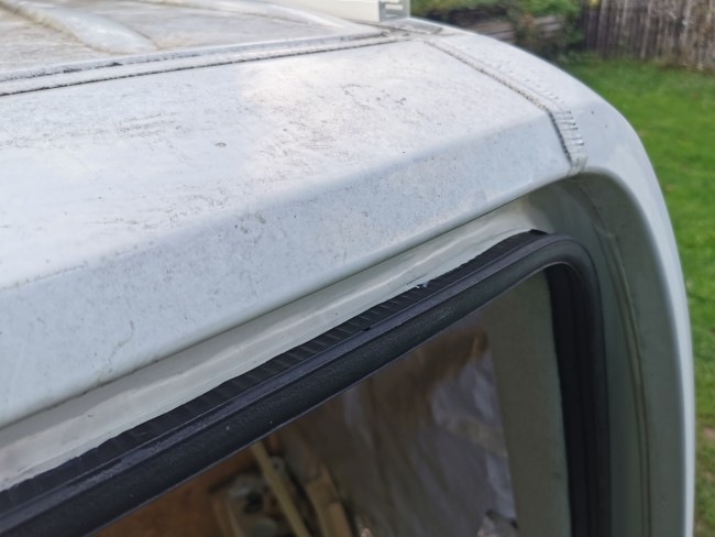

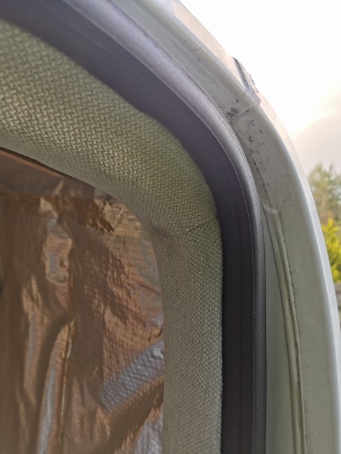

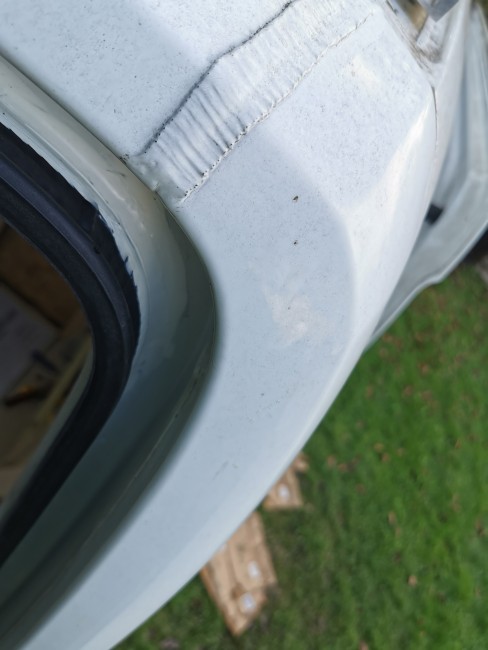

Cześć i czołem
Panowie i Panie potrzebuję pomocy. Buduję kampera na bazie Mercedesa Sprintera. Wszystko jest Ok, pracy po pachy ale powoli ubywa. Mam jednakże potężny problem .Gdzieś mi przecieka woda w narożach przy drzwiach i nie wiem gdzie przeciek może być. Załączam zdjęcia , w których miejscach występuje ten przeciek. Już nawet użyłem sikaflexu przy uszczelce przy stronie zewnętrznej bo myślałem że to może tam gdzieś jest nieszczelność. Ale niestety nie pomogło. Wiem że będę musiał ściągnąć tkaninę i armaflex ale co dalej? Może ktoś się z tym spotkał? Nie wiem, wymieć uszczelkę na nową? Będę wdzięczny za wszelkie podpowiedzi. Już się przyzwyczaiłem że budowa idzie w rytmie dwa kroki do przodu i jeden do tyłu, ale czasem jest to po prostu tak frustrujące że aż boli :)

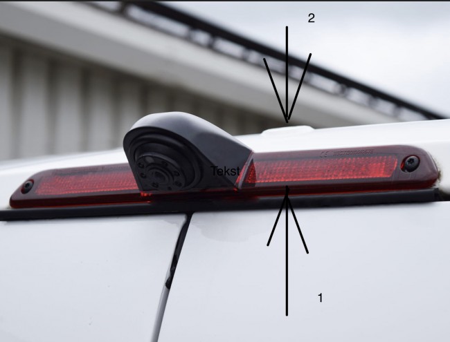

Zacząłbym od (patrz zdjęcie):
1. Zużyta uszczelka pod lampą stop,
2. Wyrobiony uszczelniacz pod okrągłą zaślepką (tuż na lampą stop) - jest to miejsce w którym najczęściej montowana jest kamera.
Zaklej szczelnie obydwa miejsca taśmą (izolacyjną ?), polewaj wodą - jeśli przecieków brak - to znalazłeś nieszczelność. Odklejając po kolei z każdego miejsca taśmę - znajdziesz to właściwe.

Robertunio napisał/a:
Tak mi się wydaje że to może być przyczyną, zwłaszcza że robiłem test światłem w nocy przy zamkniętych drzwiach i wyszła rzeczywiście tam nieszczelność. Ale pytanie czy nieszczelność w środkowej części drzwi wpływa na na pojawiające się plamy wilgoci przy narożach?

Wysłany: 2022-09-27, 16:34   Nieszczelności dachu tył Sprinter Crafter
Woda po wniknięciu może przemieszczać się po wewn. stronie blachy na duże odległości.
Niestety właśnie to zauważyłem , zerwałem wszystko i czekam na deszcz. Choć i tak obstawiam uszczelkę właśnie w środkowej części tak jak pisałeś wcześniej. Dzięki za odpowiedź! :)
