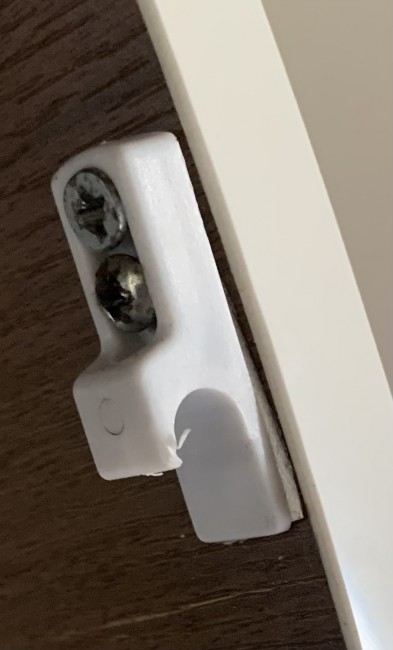

Szanowni, połamały mi się metalowe odlewy wewnątrz uchwytów i cała szyna wypada z szafki. Usilnie szukam czegoś na wymianę, ale bez skutku...
Jesteście w stanie pomóc?
Uchwyt podnosi się do góry na całej jego długości, co zwalnia zatrzask i można pociągnąć za uchwyt do siebie celem otworzenia szuflady.
Nie mam pojęcia, jak taki uchwyt się nazywa ani kto jest producentem...
Tak to wygląda
Plik ściągnięto 9 raz(y) 423,64 KB

Nie jestem pewny....może https://www.baldacci.it/P...0RCMzEzMDA0MjA1 ?
NdR
Twój sprzęt: Bürstner Elegance i821
Dołączył: 27 Gru 2017
Postawił 6 piw(a)
Wysłany: 2022-07-29, 14:03
Dzięki Gżegżółka!
To jest ten uchwyt, jednak producent nie podaje na swojej stronie ani dystrybutorów, ani nie umożliwia zamówienia przez klienta indywidualnego.
Zostaje zatem Burstner Polska i cena 100 EUR za sztukę :/

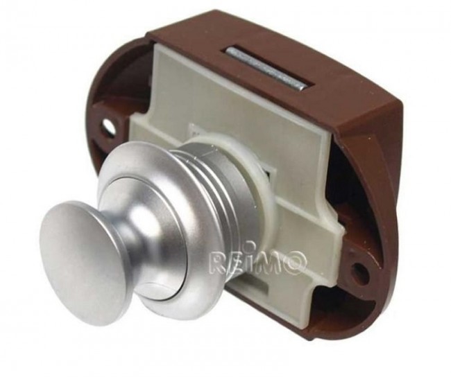

Jest jeszcze jedno rozwiązanie za około 15 zł.
Kupujesz taki zamek jak z fotek i montujesz. Masz zamykanie na zasadzie: dopychasz - odblokowujesz, ta sama czynność blokujesz.
Wszystkie swoje górne szafki na taki system przerobiłem, bo oryginalne klamki psuły się jedna za drugą.
Plik ściągnięto 12 raz(y) 612,12 KB
Plik ściągnięto 11 raz(y) 270,15 KB

do tego jakieś ładniejsze wkręty :chytry

Wiedziałem, że zwrócicie na to uwagę :wyszczerzony:
Obiecuję, że się w ciągu tygodnia poprawię.
Najlepsze jest, to że zrobiłem zdjęcie ostatniego zestawu który montowałem i śrubek już miałem deficyt.

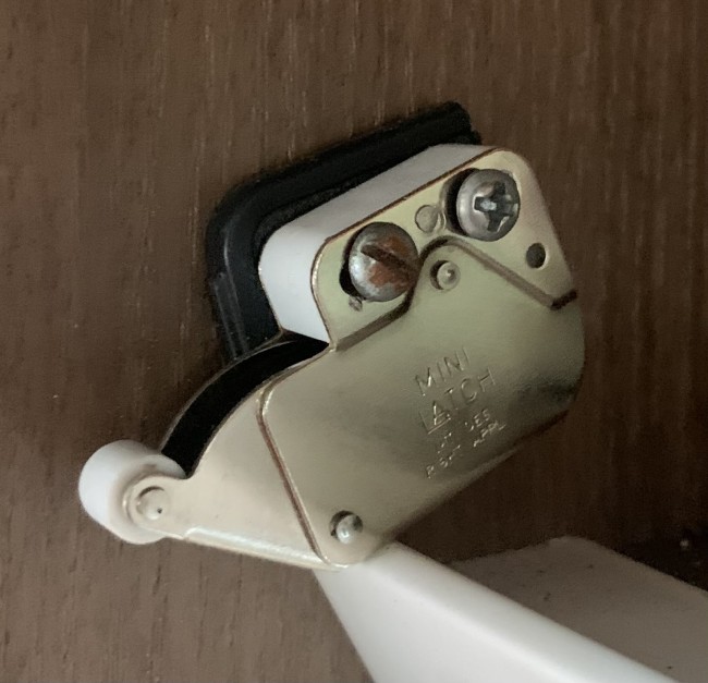

Mam coś innego, łatwego w zamontowaniu. Wiem nawet gdzie to mam ale nie wiem ile sztuk, bodaj tylko jedną, może dwie.
Cena: 1 zł :mrgreen:
Plik ściągnięto 5 raz(y) 69,85 KB

Horte,
Te uchwyty nie nadają się do szuflad które są ciężkie lub mają ładunek ciężki. Po prostu puszczą. Do drzwiczek szafek górnych mogą być. Lecz mechanizm jest dość delikatny jednak.

Te moje to wersja mini. Pewnie są większe.
Fakt. U mnie zamontowane są w górnych szafkach.

Myślałem już o waszych propozycjach, jednak ze względu na rozmiar tych szuflad i wagę ich zawartości, taki handrail to jedyna słuszna opcja.
Ostatecznie zamówiłem dwie sztuki w Burstner Polska. Czas oczekiwania to 3-4 miesiące...
