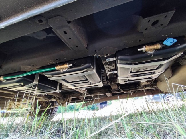

Zbiorniki na wodę szarą wiszą.
Plik ściągnięto 6 raz(y) 278,75 KB

Szarą to sie raczej prowadzi conajmniej 25mm rurą. Potem ani ci woda z umywalki nie bedzie splywac, ani zlewac się w "punkcie odbioru" (do zlewania mam 40).
Zrobiłeś podłączenia z boku - nigdy się do konca nie opróżnią.

spływ szarej jest od góry rurą 32mm, a połączenie z jest z boku, a nie z dołu żeby tego nie urwać w terenie.

Na szczęście syfony wymyślono już dawno temu, a jak syfony zawiodą to zawsze można coś dolać żeby nic tam się nie lęgło, a jak to zawiedzie to z drugiej strony jest duża nakrętka którą zawsze można odkręcić i zbiornik przepłukać. Montując te zbiorniki skupiałem się na tym aby jak najmniej wystawały za profile tak abym ich kiedyś nie pourywał.

A jesli chodzi o pourywanie, to zauwaz ze tlumik masz nizej, stopien jesli zalozysz bedzie nizej, a tylna oś to juz niwelator terenu. Ale najwiekszy problem bedziesz mial ze spuszczaniem tego przez ten waz ogrodowy... Na stanowiskach czesto robia się kolejki. Nie tylko na tych kampingowych...
Oczywiscie odpowiesz ze planujesz na dziko... Ale lepiej przygotowac sie na najtrudniejsza prawdopodobnosc.

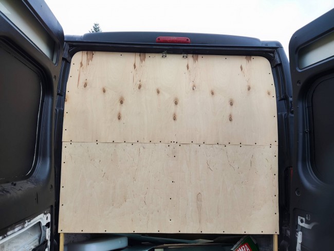

Niewiele się ostatnio dzieje , ale udało się zamknąć tył.
Plik ściągnięto 6 raz(y) 186,59 KB
