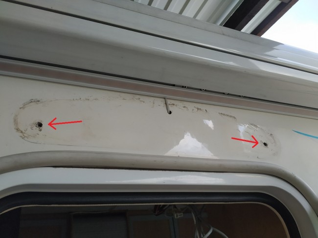

Ostatnio zdemontowałem lampę zewnętrzną nad drzwiami, zastępując ją inny oświetleniem no i pozostały mi dwa otwory, które chciałbym zlikwidować. Dobrze by było aby miejsca nie były szczególnie widoczne po naprawie, ale priorytetem jest szczelność. Ściana jest wykonana prawdopodobnie z laminatu GFK, tak mi się przynajmniej wydaje :wyszczerzony: W każdym razie na pewno nie jest to blacha aluminiowa a kamperek jest z 2007 roku.
Znalazłem fragment artykułu na PC traktujący o łataniu niewielkich uszkodzeń, jednak jest to tylko wstęp do pozostałej części: "Naprawa uszkodzonego poszycia"
Czy do tego celu nadawałaby się np. żywica poliestrowa? I co na wierzch, jakiś żelkot?

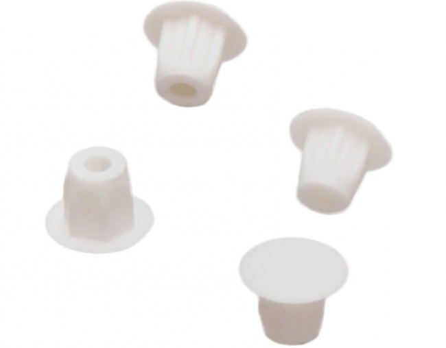

Na Twoim miejscu wyczyscił bym to porządnie i wkleił za pomocą Sikaflexu coś takiego jak na zdjęciu. Tutaj akurat są to zatyczki meblowe, ale podobne można znaleźć z przemysłu samochodowego - będą trochę bardziej odporne na warunki zewnętrzne. Podobnie zrobiłbym w miejscu gdzie masz wyprowadzony kabel - dał bym kawałek płaskiej plastikowej rynienki, przyklejonej Sikaflexem tak żeby szczelnie przykryła otwór w poszyciu.

W dziury wcisnąć sika i zaślepić krążkami meblowymi.
W sumie dobry pomysł z tymi koreczkami. Obawiam się, że z "samochodówki" to raczej będą tylko czarne, ale poszukam coś. Na kabel mam podobny pomysł co podałeś. Dzięki za podpowiedzi :wyszczerzony: Powierzchnię oczywiście będę oczyszczał, narazie tylko z grubsza przeleciałem.

Zaklej otwory "na równo" i na to przyklej dwa kółka z okleiny samoprzylepnej, w kolorze nadwozia lub np. odblaskowej. Każda ingerencja żywicą, papierem ściernym, malowanie, to trochę czasu i efekt może być marny. Najszybciej kołek ( taka parasolka) wciśnięty na klej.
Pomysł z kołkiem najbardziej mi odpowiada i tak też uczynię.
