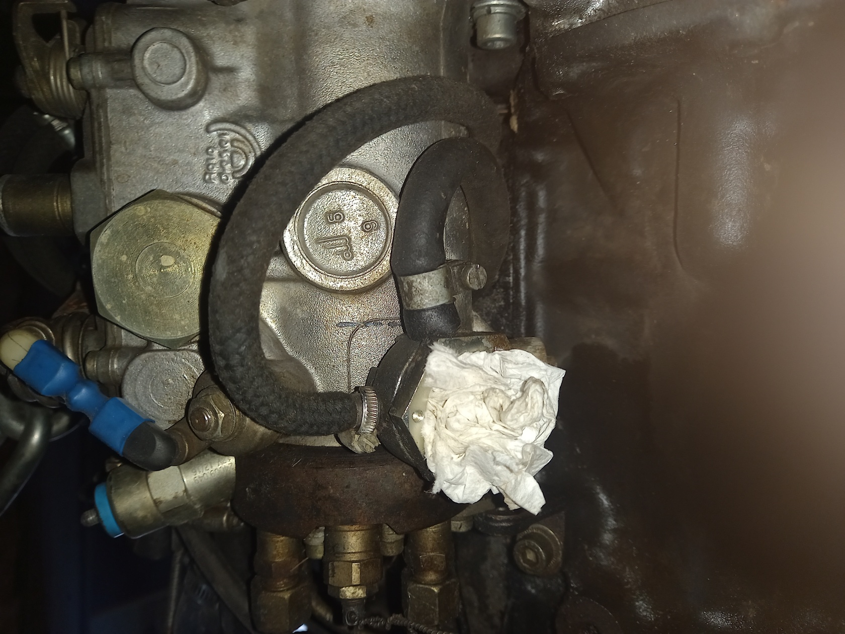

Chodzi o te miejsce zatkane białą szmatką,tam w środku jest membranka,jest popękana i cieknie ropa,może ktoś ma w zapasach garażowych,bądź całą pompę,chętnie odkupię dla tego chyba regulatora obrotów,pacjent to citroen c25 2.5td pompa lukas

Ato nie jest przypadkiem ta część?
https://allegro.pl/oferta/membrana-booster-pompy-delphi-lucas-dpc-stary-typ-12721341720

tak to,znalazłem,zamówiłem,mam jeden na zapas,dzięki AndyS
