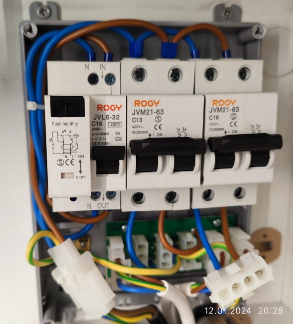

Proszę o radę i wytłumaczenie jak działa zasilanie 230v w kamperze. Chodzi o to że po podłączeniu zasilania 230v automatycznie zaczyna się ładowanie
akumulatorów. Gdzie muszę podłączyć zasilanie z przetwornicy aby uniknąć ładowania baterii. Po wyłączeniu różnicówki słychać jak rozłącza się jakiś przekaźnik pod fotelem pasażera gdzie jest przetwornica DC/DC.
Załączam zdjęcie mojej Mini rozdzielni.

Ciężko na podstawie fotografii ocenić jak skonstruowana jest instalacja, ale zazwyczaj stosuje się przełącznik master/slave.
Polega to na tym, że gniazda w kamperze mają zasilanie 230V z przetwornicy z pominięciem układu ładowania, a w momencie podpięcia do "słupka" przetwornica jest odpinana a w jej miejsce wchodzi napięcie sieciowe, zasilające min. ładowarkę akumulatora.
ROGY JVL6-32 po lewej na fotce zdaje się być właśnie tym odłączającym ładowarkę. Jesteś z Wałbrzycha, jeżeli nie znajdziesz tu pomocy to możemy się spiknąć, zrobisz 30km i ogarniemy sytuację 😉
Edit : to różnicówka, więc tylko albo aż chroni Twoje życie 😉

Musisz "przedzwonić" kabelki i zlokalizować dwa, pierwszy to ten który idzie do ładowarki akumulatora , drugi to zasilanie 230V do lodówki .
Kupujesz urządzenie które nazywa się "automatyczny przełącznik źródła zasilania"
Gniazdo zewnętrzne i te dwa przewody które znalazłeś (ładowarka i lodówka) podłączasz do wejścia priorytetowego przełącznika źródła zasilania, a do drugiego wejścia podłączasz przetwornicę . Wyjście przełącznika podłączasz do całej instalacji 230V kampera .
Jeżeli masz jakieś inne odbiorniki 230V których nie chcesz zasilać z przetwornicy (np.klima) to też możesz podłączyć ją tam gdzie lodówkę i ładowarkę.
Ma to działać tak, że jak jesteś podłączony do słupka to zasilana jest ładowarka , lodówka , oraz cała pozostała instalacja poprzez przełącznik żródła , a kiedy nie ma napięcia z słupka to przełącznik łączy drugie wejście do którego podpięta jest przetwornica i zasila ona tylko to co jest podłączone do wyjścia przełącznika
