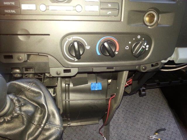

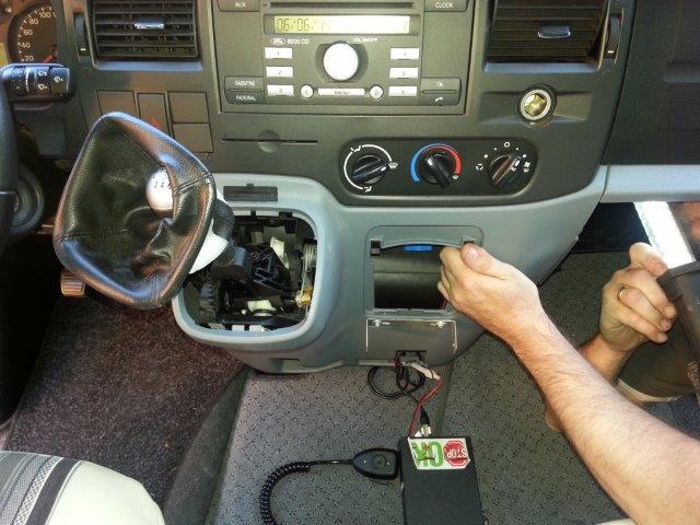

1. rozpocząłem od wyjęcia schowka , otwieramy schowek , w górnej części są po obu stronach ograniczniki , demontujemy je poprzez ściśnięcie ich do środka następnie wyjmujemy schowek z zawiasów i odkładamy.
2. Pod kierownicą jest osłona którą należy wyciągnąć z zatrzasków przez mocne szarpnięcie .
3. Wyjmujemy popielniczkę gdzie się znajdują dwa wkręty , odkręcamy.
4. Wyjmujemy osłonę lewarka .
5. Od strony schowka i od stromy kierownicy są wkręty które odkręcamy i wyjmujemy osłonę.
6. Wyjmujemy radio specjalnymi skośnymi blaszkami które je odbezpieczają ,
tam są dwa wkręty .
7. Odkręcamy osłonę licznika gdzie są kolejne wkręty .
8. W panelu gdzie było radio w górnej części są dwa zatrzaski , by je stosunkowo łatwo wyciągnąć należy wykręcić wkręty w górnych schowkach i podnieść je do góry następnie
przy pomocy płaskiego śrubokręta wypchnąć zatrzaski i panel odstawić,
9. Odkręcamy panel sterowania ogrzewaniem 4 wkręty , wymieniamy go lub naprawiamy.

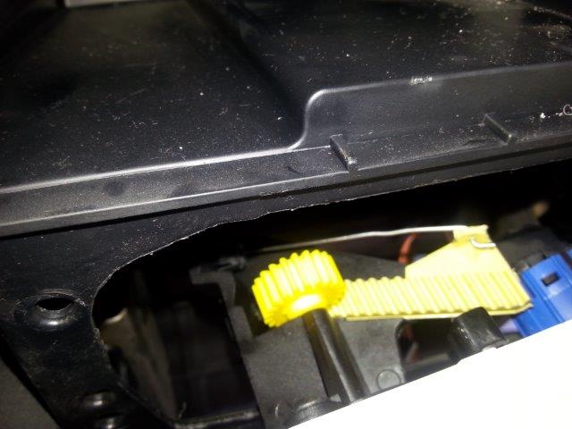

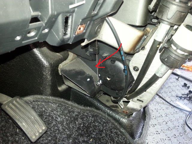

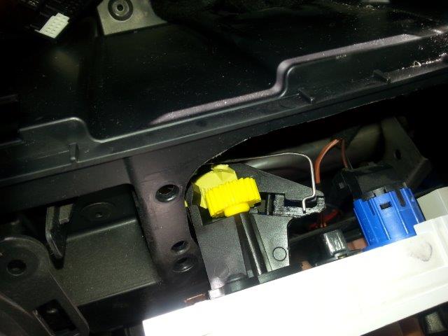

W moim przypadku awaria polegała na skrzywieniu się i wyskoczeniu cięgna sterującego /na zdjęciu zaznaczone czerwoną strzałką/ co uniemożliwiło sterowanie nadmuchem, cięgno zablokowało zębatki , pokrętło stawiało wyrażny opór.
Naprawa polegała na wyprostowaniu cięgna i włożeniu w odpowiednie prowadzenie.
Do naprawy były potrzebne 4 śrubokręty , dwa płaskie i dwa krzyżakowe i szczypce

Ale dalej jest problem: w skrajnym prawym położeniu - nawiew na szybę - ośka przepustnicy ustawia się tak, że mikrowyłącznik mający załączyć automatycznie wentylator jeszcze nie jest na wybrzuszeniu - brakuje kilku stopni obrotu ośki. Tak jakby cięgno było za krótkie. Reasumując ten mikrowyłącznik nigdy nie załącza się przy obrotach ośki przepustnicy.
Do tego ośka zbliża się do niego stroną ściętą wybrzuszenia, a nie łagodną: wydaje się, że gdyby ją jeszcze bardziej obrócić to to ścięcie wyłamałoby mikrowyłącznik - chyba że to tylko się tak wydaje. Może na zębatce kółko przeskoczyło?
jak demontowałeś zębatkę i listwę w regulatorze?
