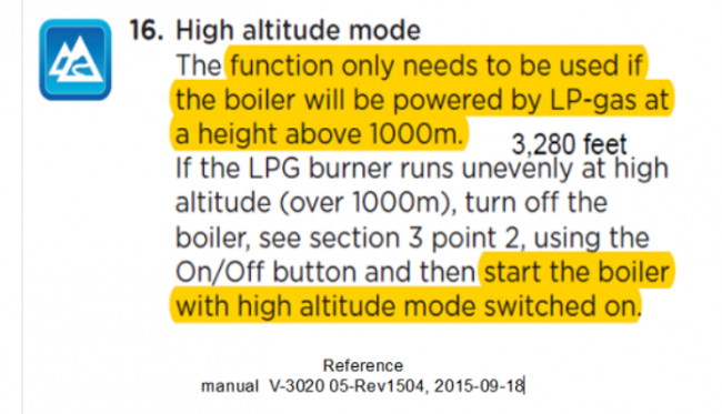

A wysoko byłeś na tych nartach? O ile pamiętam jest jakiś problem ze spalaniem gazu w górach, przy niższym ciśnieniu. nowsze urządzenia maja specjalny tryb pracy.
R
Plik ściągnięto 1 raz(y) 152,34 KB
