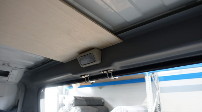

Co myślicie o pomyśle aby zrobić zabudowę całego kampera z gotowych laminatów (zamiast bawić się sklejką)? Ktoś już przerabiał to w praktyce? Czy te laminaty "nie trzeszczą"?

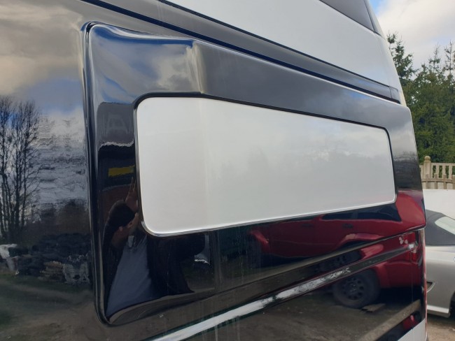

Jest dostępny cały set do L1,L2,L3,L4 wszystko łącznie z podsufitkami cala komletna tapicerka laminatowa , do L4 nie mają jeszcze ostatniego pola gdzie teoretycznie montujemy ostanią boczną szybę . Mają już ten element w projekcie . Za dwa pełne sety na dwa auta L4 H2 wyszło coś około 13k brutto . Foki poszerzeń wrzucam jak to wychodzi na PSA te + 10 cm , będzie ratować problem z wąskością wyrka

Myslę, że tutaj będzie to pasować, bo nie wiem gdzie wrzucić.
Spotkałem taki patent.
Westfalia na MANie TGE.
Przyznam, że bardzo ciekawe. W zimie pewnie mogą nogi zmarznąć, ale ja zimą nie jeżdżę, więc dla mnie by się to awaryjnie sprawdziło na poszerzenie auta, jeśli by trzeba było.

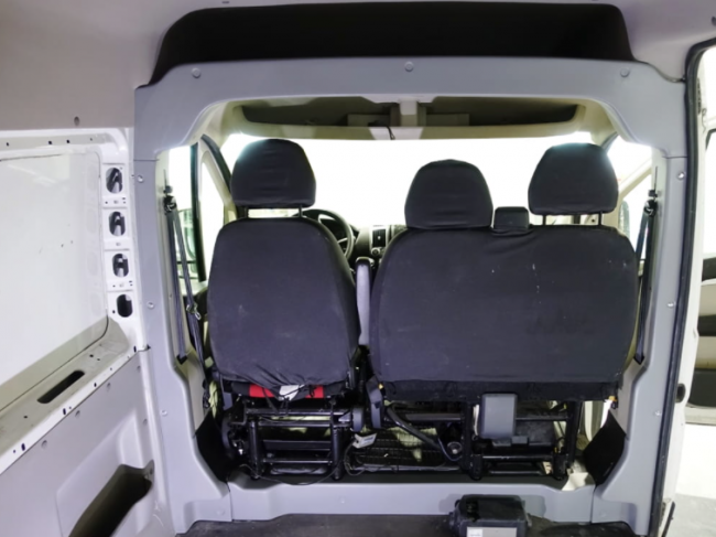

W jaki sposób są zamontowane laminaty okalające szoferkę? Te z pierwszego zdjęcia z wątku.
Darek Szczecin
Dołączył: 08 Wrz 2014
Piwa: 112/162
Wysłany: 2023-03-18, 08:50
sapero napisał/a:
Kołki , wkręty, zależy jaki efekt chcesz osiągnąć :spoko
