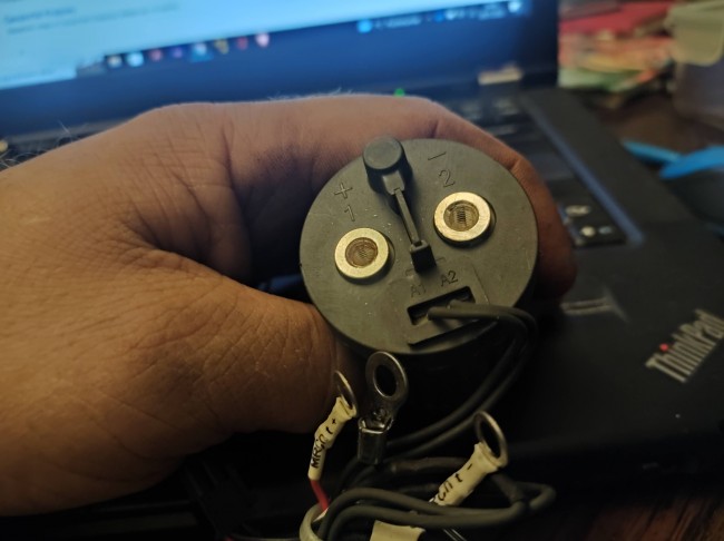

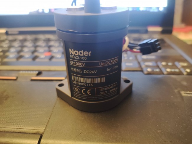

mam pytanko ostatnio udało mi się nabyć akumulatory LION 24V prawie, że nowe, niby z uszkodzonym BMS-em. Jednak po mojej weryfikacji, okazuje się, że winny jest stycznik przekaźnik ??? ( na moje to stycznik) ale może odpowiecie mi na to pytanie.
szukałem i nie wiem gdzie to można kupić znalazłem na Alibabie podobne ale koszt 360 zł ??
Czy można to zastąpić czymś innym tańszym ??
W załączeniu zdjęcia .
| Plik ściągnięto 7 raz(y) 474,42 KB |
| Plik ściągnięto 10 raz(y) 341,15 KB |

Niestety takiego kosztu można się było spodziewać, bo jak wyczytałem na stronie, stycznik serii Nader NDZ3 jest stosowany głównie w pojazdach elektrycznych, stosach ładowania i stacjach ładowania, więc tanio nie będzie
| voice napisał/a: | | Czy można to zastąpić czymś innym tańszym ?? |
Raczej wątpię, bo ten stycznik posiada jakiś ceramiczny (?) system gaszenia łuku elektrycznego, oraz w środku tej tulei jest jakiś gaz wspomagający gaszenie łuku, o energooszczędnym układzie sterującym nie wspomnę. To bardzo wąska branża, to i zamienników raczej nie będzie. W każdym razie szukałem i nie znalazłem...
TU możesz sobie o tym zaczytać.
Co dziwne, w handlu nie znalazłem nawet jednej sztuki, więc chyba jesteś szczęściarzem jak coś znalazłeś |

Wojtek, zastosowanie do wózka paletowego elektrycznego. Przy podaniu zasilania on ma załączać akumulator, i pewnie po podłączeniu do ładowania też coś się dzieje, steruje on BMS -em jak napisał BikerB w akumulatorze |

| voice napisał/a: | | ten przekaźnik żeby sprawdzić podaję 24V na zaciski A1 A2 i powinien przekaźnik cykać tak ?? |
Może ja nie gooru, ale tak jak mówisz, po podaniu napięcia powinien cykać. Możesz też sprawdzić cewkę omomierzem.
| Banan napisał/a: |
Całe to urządzenie bardzo przypomina mi typowy klasyczny elektromagnes wyrzucający bendiks w rozrusznikach do rozruchu silników spalinowych w samochodach i nie tylko w koparkach i spychaczach też
Ze względu na amperaż styków głównych, to spodziewam się że nie będzie to cykanie jak bele przekaźniczek, to już będzie solidne stukanie z podskakiwaniem jeśli nie jest zamocowany.
Ja tylko naprowadziłem na alternatywę, wózki/paleciaki nie pożerają podczas pracy 100 czy 200A lecz znacznie dużo mniej, można wyszukać taki zamykacz ze sterowaniem nie na piloty a po prostu z kabelkami.

Tak sobie myślę, że przekaźnik to nie jest jakaś kosmiczna technologia. Można go otworzyć i sprawdzić co w nim nie tak, jeśli cewka ( co można łatwo sprawdzić) to ją przewinąć bo lipne chińskie miedziowane aluminium udające miedź nie jest trwałe.
Jeśli styki lub ich podłączenia to dobrze widać uszkodzenia bo przy tych prądach napewno nie są małe i zbyt skomplikowane.
Może warto spróbować, to niewiele fatygi
voice
weteran Nie licz dni, spraw by to dni się liczyły
Nazwa załogi: Voice_Band
Pomógł: 5 razy Dołączył: 02 Gru 2012 Piwa: 21/21 Skąd: Ostrów Wielkopolski
Wysłany: 2023-01-07, 22:05
| Socale napisał/a: |
Całe to urządzenie bardzo przypomina mi typowy klasyczny elektromagnes wyrzucający bendiks w rozrusznikach do rozruchu silników spalinowych w samochodach i nie tylko = |
To co byś zastosował ??
| Skwarek napisał/a: |
Nie da rady cały jest zalany w środku ?? |
