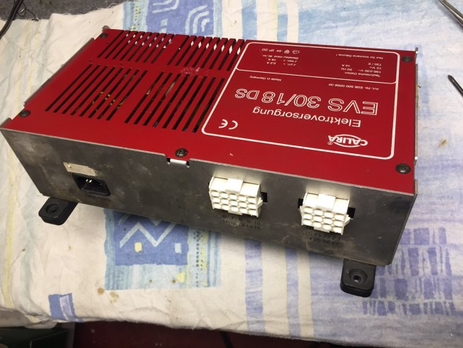

Vitaycie.
Przyjechał do mnie elektroblok z nadzieją że go ożywię ale już po 2h szperania poległem.
Uszkodzenia po stronie pierwotnej jak i wtórnej, moim zdaniem do ogarnięcia.

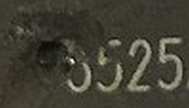

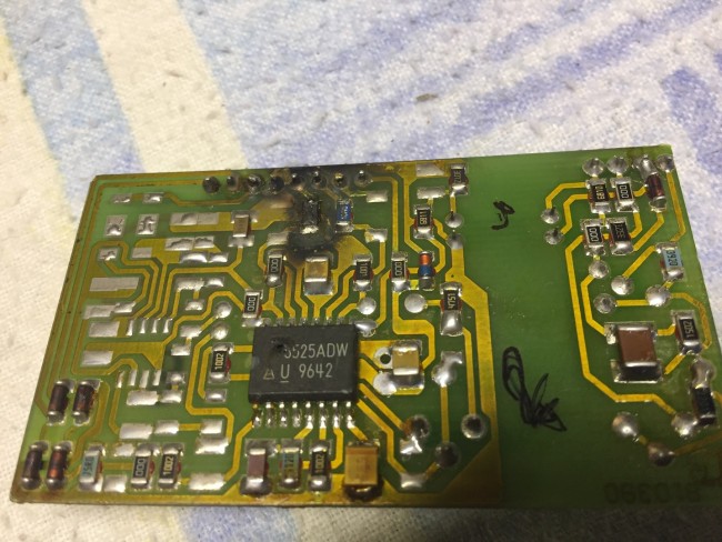

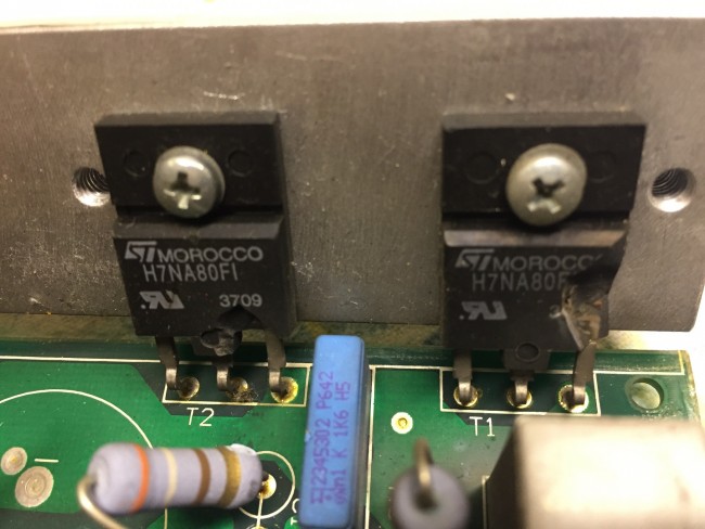

W czym problem: Otóż namierzalne są wystrzelone tranzystory do kupienia na ali, lecz siedzi jeszcze jeden mały diabełek z widełkami, macha ogonkiem i się ze mnie śmieje :diabelski_usmiech
To malutki układ smd na płytce - po tym co czytelne jest nie do odszukania w internetach i teraz wniosek taki, że albo produkowany był na wyłączność firmy Calira, albo odprysk z układu odfrunął razem z jakąś literką/cyferką :?:
Na portal elektroniczny nawet nie wchodzę gdyż takie urządzenia występują tylko w naszym środowisku.
Zerknijcie na zdjęcia, może ktoś z Was ma takie urządzenie na pokładzie i zechciałby odczytać/pstryknąć foto tego układzika, dostęp po odkręceniu kilku śrubek od góry jest bardzo dobry.

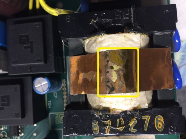

Niepokoi mnie jeszcze odbarwiona miedziana opaska na uzwojeniu transformatora, jeśli był mocno przegrzany to może mieć zwarcia międzyzwojowe.

Nie jest to przypadkiem UC3525ADW? w wersji smd.
albo to https://www.onsemi.com/pdf/datasheet/sg3525a-d.pdf
Pierwsza cyfra jest trójką, ósemką lub szóstką bo piątki mają na dole inny kształt.

znalazłem jeszcze coś na holenderskim forum:
https://camperforum.nl/viewtopic.php?t=8409787
z tego co zrozumiałem to SG3525AWD

Ha HA czeski błąd. Powinno być SG3525ADW
DW to rodzaj obudowy.

SG3525, KA3525, UC3525 ..... w odpowiednich obudowach to to samo ;)
Piwa: 523/632
Wysłany: 2023-01-22, 10:11
Jak go zwał tak go zwał, ogólnie jest to kontroler w różnych postaciach.
Pierwsze dwie literki symbolu odstrzeliły z układu i poleciały w kosmos.
Przeszperałem już internety, jest namiar :)
Skwarku, naprowadziłeś na trafną nić, teraz to już kwestia zakupu.
