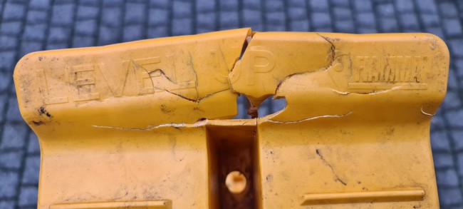

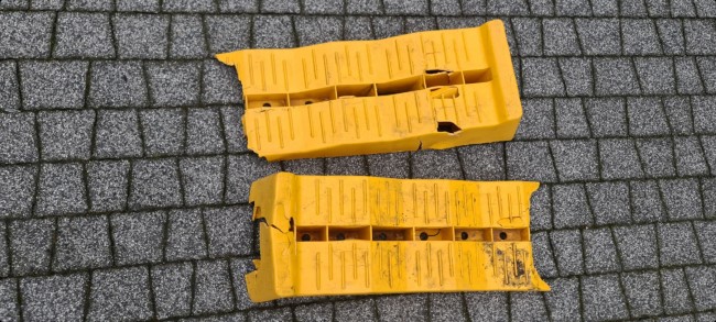

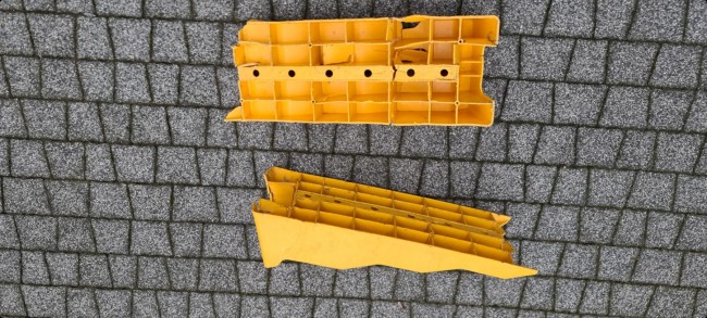

Moje najazdy plastikowe FIAMA są już tak połamane, że czas kupić nowe.
Napiszcie jakie są obecnie trendy? Kto produkuje najazdy z plastiku które wytrzymają moją wagę? :bajer
Lub jakie używacie i są trwałe lub pancerne?
Na zdjęciach pokazuję moje obecne najazdy których nikomu raczej nie polecam :roll:
Plik ściągnięto 8 raz(y) 535,66 KB
Plik ściągnięto 5 raz(y) 568,09 KB
Plik ściągnięto 3 raz(y) 1,52 MB

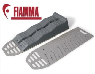

Mam najazdy thule - wydają się być z pancernego tworzywa. Dokupiłem i dokrecilem do nich maty pod najazdy fiammy - dzięki temu nie zapadają się na grząskim i nie ślizgają się przy najeżdżaniu - nawet na betonie - koło najeżdża najpierw na matę przykręcona do najazdu a potem na sam najazd. Pasują te fiammy do thule niestety jako tako ale jestem bardzo zadowolony.

Zrobiłem małe rozeznanie na alledrogo.
Oprócz Fiamma i Thule które wyglądają identycznie i kosztują poniżej 200zł, dostępne są jeszcze dwa inaczej wyglądające najazdy:
- BRUNNER za około 340zł. Patrząc na wygląd niczym szczególnym mnie nie przekonują.

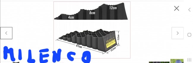

- MILENCO za około 400zł. Wygląd jest innowacyjny. Pytanie czy warto zapłacić dwa razy tyle co Fiamma/ Thule ? Może ktoś ma i napisze recenzję ?

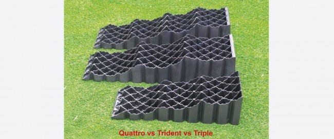

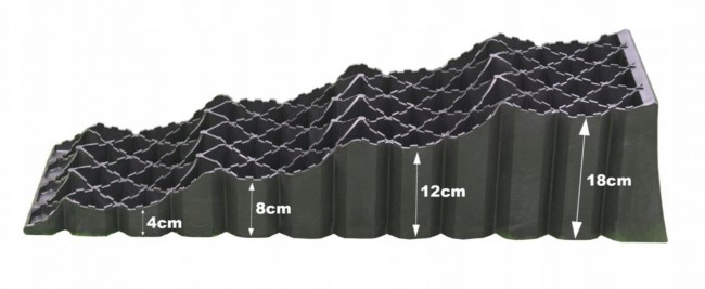

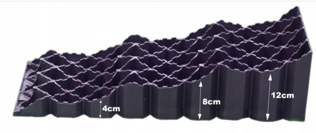

Jeszcze widzę, że MILENCO oferuje aż 3 rodzaje najazdów. Zaimponowali :bigok
QUATTRO
Plik ściągnięto 7 raz(y) 176,87 KB
TRIDENT
Plik ściągnięto 9 raz(y) 202,95 KB
TRIPLE
Plik ściągnięto 5 raz(y) 171 KB
Porównanie
Plik ściągnięto 6 raz(y) 477,64 KB

Te najwyższe milenco wyglądają na fajne ale musiałyby być zamknięte od spodu - nawet taka mata od fiammy lub kawałkiem czegokolwiek innego - i mieć ten dodatkowy język z przodu aby nie uciekały przy najezdzaniu.
