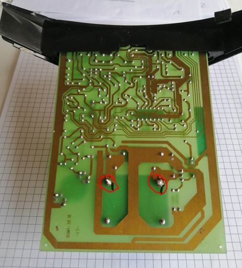

Niestety po zimie gdy próbowałem posprawdzać czy wszystko działa , wyskoczył problem z bojlerem ciepłej wody, nie było słychać grzania wody. Wyciągnąłem całość na zewnątrz i z tego co zauważyłem na szybko , nie uruchamia się zapalarka ( BRAK CHARAKTERYSTYCZNEGO PRZESKOKU ISKRY ), podpowiedzcie gdzie szukać rozwiązania problemu, może kogoś polecacie w okolicach Lublina kto takie rzeczy naprawia lub testuje.

Jeśli zabezpieczenia i czujniki nie zezwolą na start płomienia, to iskry nie będzie.
Nie szukałbym iskry tylko przyczyny, dlaczego coś blokuje zapłon.
Czujnik/wyłącznik termiczny też należy sprawdzić.

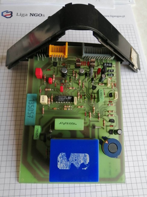

Dzięki za zainteresowanie, chciałem poinformować że temat podgrzewacza opanowany :wyszczerzony:
Dla zainteresowanych krótki opis i fotki co było przyczyną.
Po przejrzeniu kilkunastu różnych postów i filmów związanych z Truma BS 10 i własnej intuicji :szeroki_usmiech ( chodziło o zapalarkę ) znalazłem winowajcę.
Po dokładnym obejrzeniu płytki znalazłem dwa miejsca które się odłączyły od lutu ( prawdopodobnie czas + dużo wstrząsów ).
Po zlutowaniu i próbnym podłączeniu zapalarka ożyła, później test z gazem który też wypalił :szeroki_usmiech . Czas na złożenie wszystkiego do kupy i czekać na najbliższy wolny weekend na podróż.
Pozdrawiam wszystkich.
