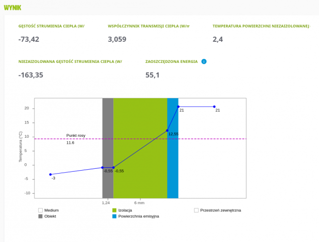

Znalazłem taki oto fajny, profesjonalny kalkulator grubości izolacji. Opiera się on co prawda na materiałach Armacell, ale myślę, że można go zastosować do porównywalnych materiałów izolacyjnych tego typu.
Link »»» Kalkulator grubości izolacji
Wynik
Plik ściągnięto 6 raz(y) 55,8 KB

Kalkulacja kalkulacją o życie życiem. Z praktyki wiem że nawet przy ogrzewanym kamperze tworzy się rosa. Na szybie przedniej. Wyjście sprawdzone w praktyce maty na przód. We wszystkich niewentylowanych miejscach. Np szafki gdzie nie ma obiegu powietrza a najbardziej tam gdzie poduchy od siedzisk dotykają ścianek. Na poduchy nic nie wymyśliłem. Na noc gdy nie używane trzeba je odsuwać od ściany. I cała zimę mam pochłaniacze wody cztery duże wkłady.

dokładnie, a sam schemat tez nie rozwiązuje niczego, bo w kamperze łatwo osiągnąć poziom wilgotności względnej przy której nawet na izolowanych powierzchniach wykrapla się woda, więc trzeba ogarniać w miarę możliwości mostki, walić izolacji ile wlezie, nie zapominać o paroizolacji żeby opóźniać dostęp wilgoci do wnętrza izolacji... i wietrzyć... zwłaszcza jak ktoś zimą dużo czasu tam spędza.
