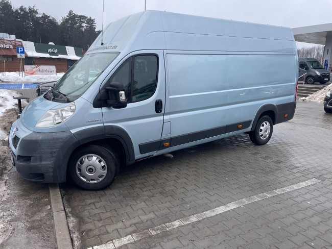

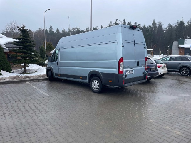

Cześć
No to starujemy, baza zakupiona pod choinkę czyli dziś! :mikolaj :mikolaj :mikolaj
Boxer 3.0 L4H3
przebieg 266000km !!!
Klima
webasto
kamera cofania
pozostałości po pneumatyce +1dodatkowe pióro

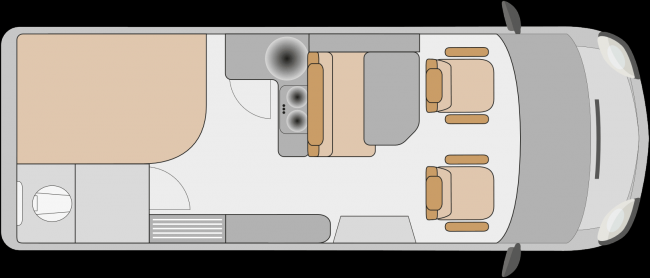

Założenia 2+1 do spania 2+2 do jazdy
Van z przeznaczeniem na rodzinne wyjazdy z żoną i młodym, oraz na wyjazdy na tory motocyklowe w całej europie
w związku z tym że na motocykl potrzebuje ok 2,2-2,25 garażu, będę budował w układzie podobnym jak nasza rodzima produkcja AffinitiCamper. układ kuchnia/szafki zaplanuję trochę inaczej ale łazienka i garaż/łóżko jak w affiniti
Dziś tylko chwlipost!!
w kolejnych postach napiszę co wymyśliłem, z czego będę budował, oraz jakie rozwiązania chcę zastosować, będę wdzięcznyza wszelkie sugestie i porady. Motocykl to waga ok 180kg (nie będzie jeździł na każda wyprawę) więc zabudowę muszę zrobić megalekką żeby się mieścić w DMC.

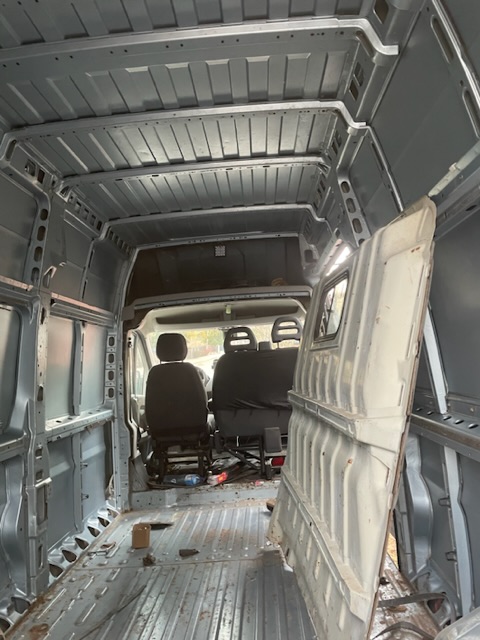

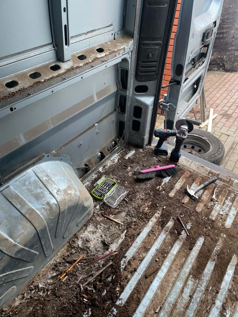

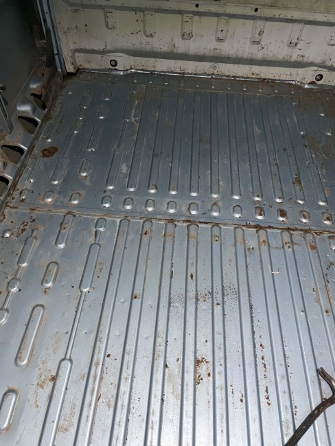

Wysłany: 2022-12-29, 18:34

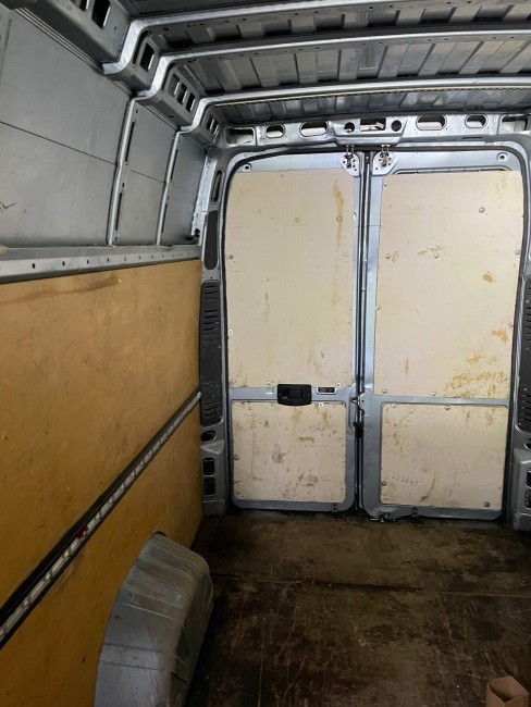

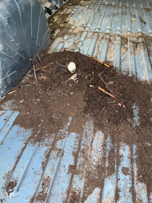

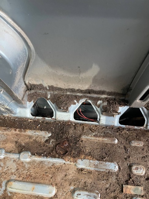

Rozpoczeliśmy odszczurzanie
odkręciłem boczki i zerwałem podłogę
Ściany w stanie idealnym
wydawało się że podłoga będzie w gorszym stanie, ale w DE auto woziło uwaga PALMY i inne juki
pod płytą podłogową masa ziemi, mam wrażenie że to właśnie dzięki niej podłoga jest w dobrym stanie. ziemia jakby tłusta-egzotyczna, mocno przyklejona do podłogi, trzeba było skrobać.
Jest kilka powierzchownych miejsc skorodowanych, ale na prawdę jestem zadowolony.

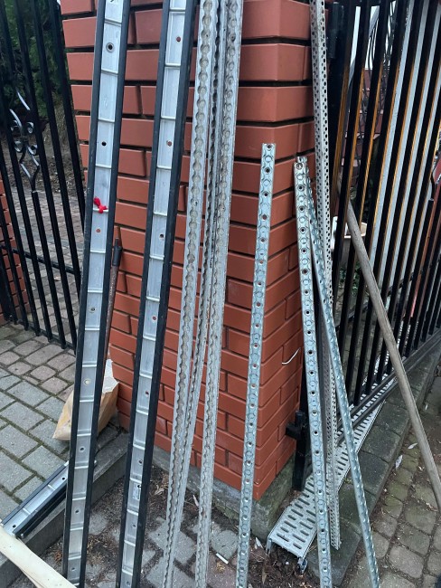

odzyskałem również kilka listew do mocowania oraz kilka listew typu Airline - wykorzystam je później przy budowie vana!
pytanie do was: czym zabezpieczyć podłogę vana? podkład i farba okrętowa? coś innego?
w dalszej kolejności wjadą okna karoseryjne na prawe drzwi oraz na lewą stronę na przeciwko drzwi - bus nie będzie jeździł w zimę na narty, myślę że zwykłe okna będą OK, do tego dobrze wyglądają na aucie, jak będzie problem to wkleję dodatkowo poliwęglan, co o ty myślicie?

Piwa: 259/629
Wysłany: 2022-12-30, 09:57
tecmax napisał/a:
mam taki 5mm na drzwiach odsuwanych i robi robotę.
tecmax napisał/a:
z tych listew zrobiłem rusztowanie pod łoże w poprzek busa.

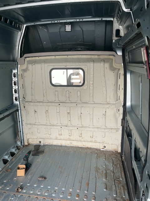

Powoli do przodu, dziś zdemontowalem ścianę grodziowej
Zaczynam czyścić z rudej i przygotowywać do zapodkladowania podłogi
Zamowilem okna karoseryjne na lewa i prawą stronę
Zamowilem matę butylową
Wacham się (koszty) pomiędzy ociepleniem styrodurem a matą kauczukową co wątek na forum to inne podejście
Przymierzam się do zakupu dwóch foteli z obrotnicami sharan lub citroen C8 - jakieś opinie?
Podstawa fotele pasażera - przerabialiscie oryginalna ławkę? Kupowaliście dedykowaną podstawę pasażera ? A może pasuje taki sam jak jest pod fotelem kierowcy ??
