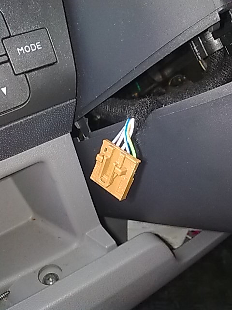

Witajcie. Udało mi sie uruchomić tempomat w Ducacie 2.3 JTD bez podłączania komputera. Akurat byłem tym szczęśliwcem któremu Fiat nie pożałował wiązki elektrycznej pod tempomat. Wystarczyło podłączyć manetkę która pasuje także z nowej Cromy, a jeżeli ktoś chce rzeźbić to ze stilo, bravo, alfy 147 oraz wielu innych z grupy fiat lub dla chętnych można kupić kierownice ze sterowaniem radia i wykorzystać przyciski pod tempomat właśnie. Jeżeli ktoś chce doposażyć samochód w ducato które ma już wiązkę el. montaż zamknie się w kwocie 50zł(tyle zapłaciłem za manetkę). Dla chętnych mogę jutro wstawić zdjęcie kostki pod tempomat oraz schemat elektryczny dla rzeźbiarzy(np. JA :wyszczerzony: ). Oczywiście służę pomocą w sprawch elektryki bo jestem w tym zawodzie wyuczony, a że pracuje w innym zawodzie to inna bajka. :) Pozdrawiam.

Witam,czy to jest ta kostka od tempomatu jaką masz matheoo?jest wolna przy manetce od kierunków.Ja mam Ducato 3.0 z 2009 roku chciałem założyć tempomat i nie wiem czy uda mi się jak tobie.pozdr Krystian

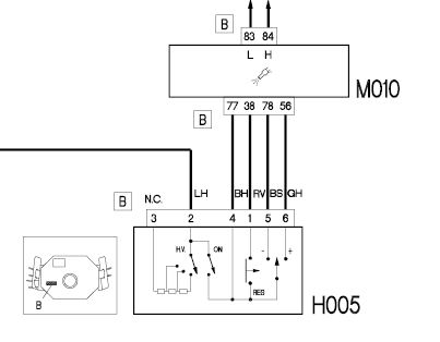

Tak to jest to :ok Musisz zewrzeć piny 2 i 4. Na zegarach powinna zaświecić się lampka tempomatu(oczywiście robisz to na włączonym zapłonie) . Niżej zamieszczam schemat manetki tempomatu. Wszystko opisane więc nie powinno być problemu 8-)
