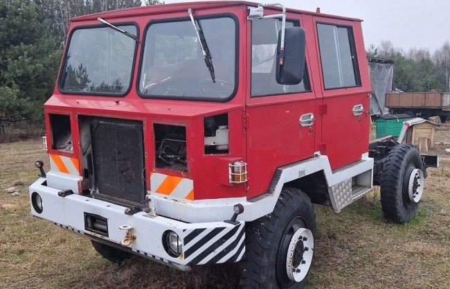

Witam,
Posiadam specjalny straż pożarna berliet 6 osób 7,5tony DMC. Zastanawiam się nad budową kampera. Samochód sprawny sprawdzony w terenie .
Wymiary auta 2,3x6x3,4.
Moje pytania:
- czy ma to sens (mam warsztat do takiej przebudowy własne siły)
- od strony formalnej zmiana specjalnego straż pożarna na specjalny kemping.
pozdrawiam,
| Plik ściągnięto 11 raz(y) 253,07 KB |

A prędkość przelotowa 50,km/h, hałas w środku. | Shirn napisał/a: | | czy ma to sens (mam warsztat do takiej przebudowy własne siły) | - Raczej sensu brak |

| Prędkość do 80km/h, i Hałas jest silnik w środku. Raczej chodzi mi o wymiary i dostęp do części. |

Każdemu życzę powodzenia a zasadność przedsięwzięcia pozostawiam właścicielowi pomysłu.
Ja takiej pracy bym się nie podjął, bowiem byłby to kamper dobry na bezdroża i na ryby wokół komina. Paliwożerność, koszty dostosowania i późniejsze korzyści nie relacjonują między sobą w domniemanych proporcjach.
Mając taki pojazd, dostosowałbym go mechanicznie do ciężkiej pracy, który jako jedyny coś innego od innych pojazdów, potrafi w swojej okolicy wykonać. |

sens
na to pytanie nikt rozsądny Ci nie odpowie, bowiem ani znamy Twoje potrzeby ani chęci. W tej kwestii najlepszą radą będzie: ja Ci radzę rób jak chcesz
strona formalna
jak z każdym innym przy zmianie na spec kamping. Ma spełnić wymagania określone w przepisach dot wyposażenia. Z przebudowanym/zabudowanym w ten sposób jedziesz do OSKP. Diagnosta stwierdza, że wyposażenie kwalifikuje do zmiany przeznaczenia. Potem WK i formalności. Jakie są "te" wymagania znajdziesz bez problemu, jak nie tu na forum to gdziekolwiek w internecie.
Żadna filozofia, sam mam dwie ciężarówki po strażackie jako kampery.
Prędkościami sie nie przejmuj, w polskich przepisach specjalny kempingowy ma tak czy tak max prędkość dopuszczalna 80km/h.
Mało kto dopuszcza to do swojej świadomości, a mandaty teraz drogie |

pojazd specjalny to pojazd specjalny (mniejsza o to czy poniżej czy powyżej 3.5 tony jest POJAZDEM SPECJALNYM co określa wpis w DR a te mają takie właśnie ograniczenie), waga niczego nie determinuje w tej sprawie.
Tyle przepis, a życie...
to życie |

Shirn, Jak Ci nie przeszkadzają wady tego pojazdu, to warto
Ja bym zaczął od wycieczek bez przeróbek na kampera, pojeździł nim trochę dalej jak 30 km od domu i wtedy zdecydował |

| Prędkościami się nie przejmuj… stare kampery nie były szybkie. Od 13 lat nie jeżdżę szybciej niż 85/ godz. I tak bez problemu 130 tys km. Czy to było wokół komina?… tak tylko ten „wokół” był taki od Norwegii po Turcje i od Petersburga po Francję… Da się… spoko… Nad głośnością popracujesz i jest akceptowalna. Czy ma sens ?…- tak jeśli masz na myśli Gruzję , Iran czy Oman… Pomyśl o realizacji - bardzo dużo pracy, spore koszty ale spełnienie marzeń - bezcenne… wiem, bo kończę budowę na Vario 4x4. Powodzenia. Jerzyk |
