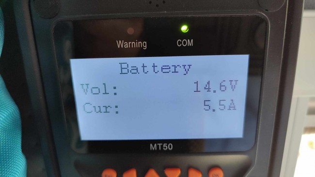

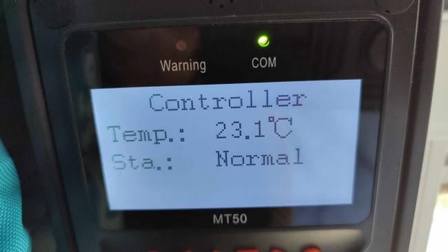

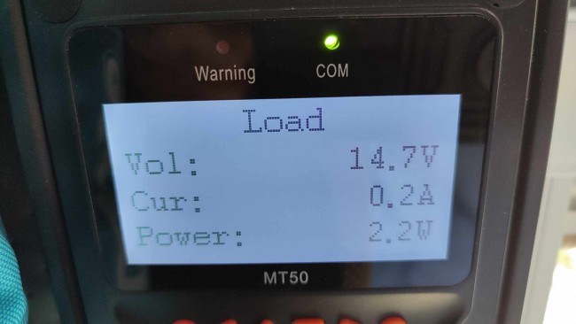

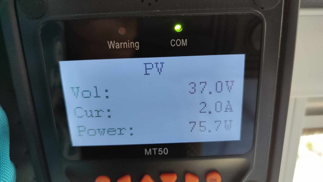

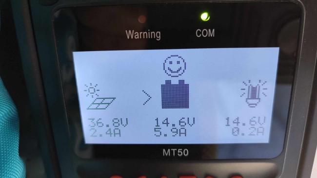

Dzień dobry
Mam takie pytanie odnośnie działania paneli i regulatora
Na aucie jest:
- 4 panele elastyczne;
Maksymalna moc (Pmax) 100W
Tolerancja wyjściowa + 3%
Maksymalne napięcie systemowe 700V DC
Napięcie w obwodzie otwartym (Voc) 19.2V
Prąd zwarciowy (Isc) 6.87A
Maksymalne napięcie zasilania (Vmp) 16V
Maksymalny prąd mocy (Imp) 6.25A
- regulator Tracer 3210A
- 2 x aku 100Ah żelowe
podłączyłem panele po dwa szeregowo i później je połączyłem równolegle.
Chciałbym się upewnić, czy prawidłowo działa.
W słoneczny dzień ok 12 na sterowniku max co widziałem to 197W
Ta jest ok?
Będę wdzięczny za podpowiedź.
Plik ściągnięto 9 raz(y) 93,47 KB
Plik ściągnięto 5 raz(y) 97,42 KB
Plik ściągnięto 6 raz(y) 89,22 KB
Plik ściągnięto 7 raz(y) 90,71 KB
Plik ściągnięto 6 raz(y) 89,27 KB

beiot napisał/a:
Dzień dobry
70V? (edit - nie doczytalem -700)
z tytułu przegrzania -20%,
z tytułu płaskoleżenia -10%
w Polsce słonce dostarcza 900-1100W, wiec w zlaeżnosci gdzie sie znajdujesz, +/- 10%
elastyczne nie są zbyt dobre, takie są doświadczenia - nie moje co prawda....
Na moich domowych PV dachowych tez nie ustawionych optymalnie, w południe widać w upalny dzien może z 60%-70% mocy nominalnej... więc chyba w porządku
a nie jest to jeszcze zależne od odbioru?
brak odbioru, to z pełnego w naładowane nawet salomon nie naleje :haha:
